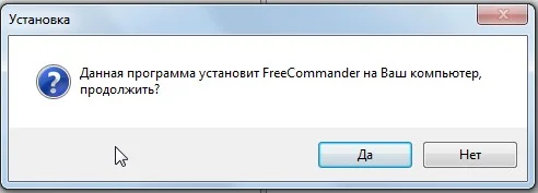

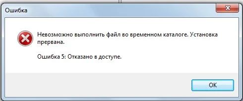

Думал решил проблему переустановкой. Удалил программу, но установить не смог.
При установке проблемы выраженные второй картинкой.
Почему не устанавливается программа?
установи с правами админа.
Технарь,
большое спасибо.
Программу установил с правами администратора и контекстное меню программы работает.
