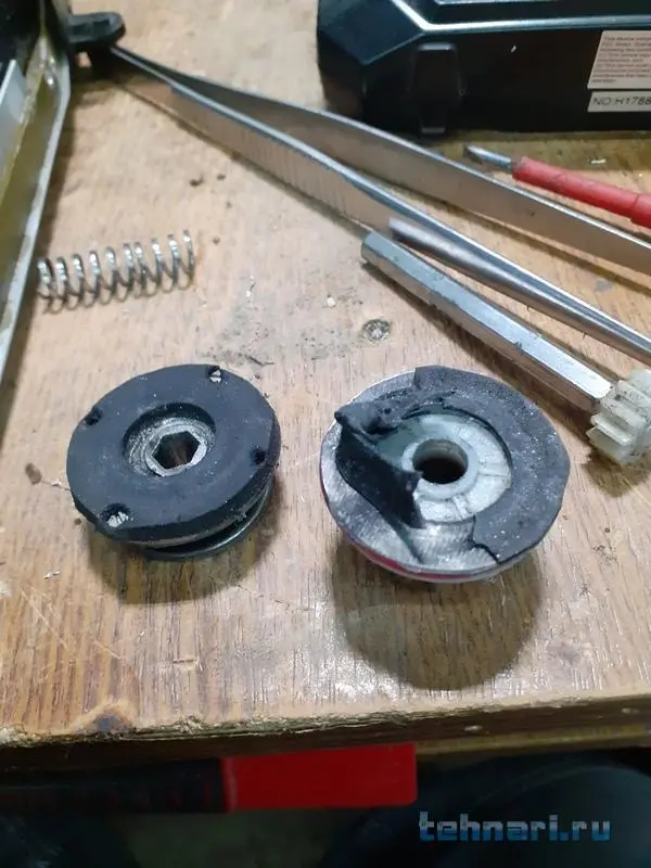

Коллеги, нужен совет, какой фрикционный материал можно использовать в механизмах дискового сцепления модели танка.
Танк уже с пол-года как готов. И, в принципе работает.
Но сейчас сломалась одна шестерня и я его разобрал. Вместе с заменой шестерёнки хочу немного переделать бортовые фрикционы.
Единственно, что получилось применить при постройке , это резина. Но по ряду причин это решение мне не нравится.
Гложет мысль, что есть ещё что то, что я знал, но забыл, но никак не могу вспомнить, что бы это могло быть...
Попробуй грубую кожу.
Спасибо. Да, с кожей управление более адекватное. Разобрался почему - две резиновые накладки присасывались друг к другу и разделялись с большим трудом. В паре резина-кожа этот эффект не проявляется. Сцепление выключается сразу.

Незачто. Этот ещё способ ещё пра-пра́деды использовали.
Да. Я после вашей подсказки вспомнил, как читал перед постройкой модели танка, что в его фрикционах как раз и использовались кожаные накладки в этих механизмах. Потом этот факт как то забылся и и пришлось пользоваться "помощью зала", чтобы опять обрести это знание.
