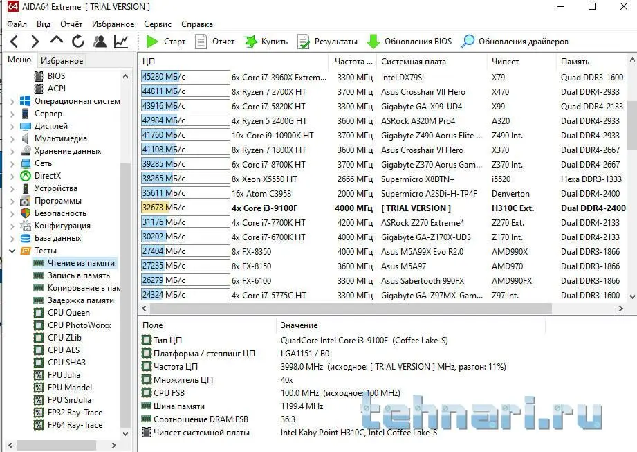

Пк:i3 9100f,rx 580 8,deepcool dn 450,ОЗУ 2х radeon 2666,h310 gigabyte

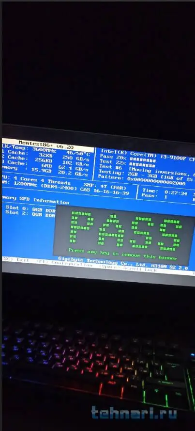

Проблема следующая,во всех играх происходят фризы которых нет на мониторинге от msi,память работает одной плашкой но не запускает игры(менял местами в разные слоты).Память проходит тесты ,что делать?

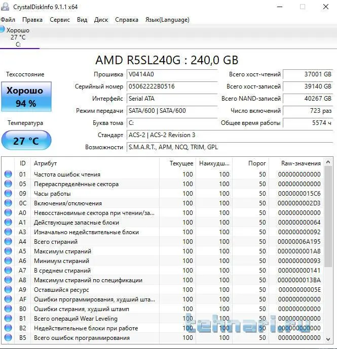

Где результаты тестирования? Какой прогой тестил? Тест жёсткого диска с результатами в студию. Тест АИДА с результатами. И потом ещё кучу накидаю чего нить.
Вот тесты которые знаю

Что значит "нет на мониторинге"? Что имеется в виду под словом "мониторинг" счетчик кадров или график фреймтайма?
В какие игры играем?
Этого тезиса вообще не понял.
Память такую нужно нести из магазина сразу на помойку, от этого говна только траблы, тем более в одноканале.
Слабенький проц всего 4 кокушка, хоть и довольно высокая производительность на ядро, но потоков маловато.
