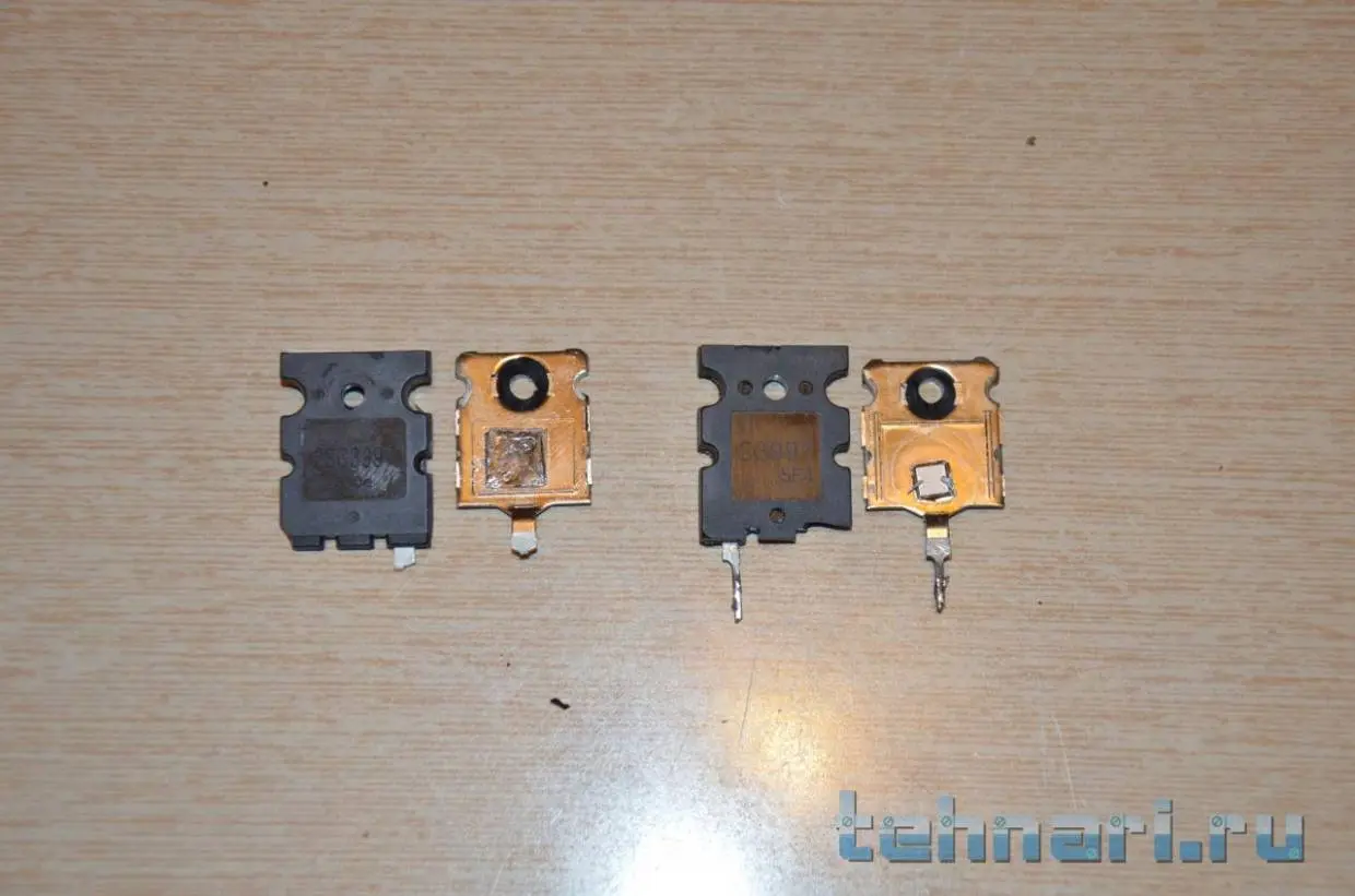

Фуфловые транзисторы
Купил транзисторы 2SC3997 различаются лишь по написанию маркировки, продавцы сказали "совершенно одинаковые", а в работе транзистор С3997 грелся как утюг на холостом ходу! Потом выгорели оба решил разобрать, но не знаю даже какой из них настоящий может оба фуфло? Слева кристалл транзистора напоминает слюду, а справа на фоторезистор он еще был покрыт силиконом. Недавно купил транзисторы 2SC3998 4 шт опять же с название С3998, вот только было странно партия, если не ошибаюсь, на С3997 5Е4 и на С3998 тоже 5Е4 разве так бывает??? Припаял 98-ые в стабилизатор на 12 В пока что живы все 4.

Оба похожи на фуфло
-высоковольтные транзисторы в стабилизатор на 12в?
с какой целью такие извращения?
схема лишней не будет.
И что? Вместо российских поставил импортные? Надеюсь 4 поставил и через выравнивающие резисторы?
Ну у нас к сожалению перестали продавать кт819 и кт818 я бы их купил.Ставил 4 шт конечно же через резисторы работает все нормально
За границей принято транзисторы при производстве комплектовать в подобранные пары. При этом им присваивается одинаковый номер партии. То есть, имея комплементарные транзисторы с одинаковым номером партии их не надо тестировать на одинаковость параметров, а можно смело ставить без всякой проверки в пары. Это касается оригиналов. Подделок естественно не касается.
Кажется немного от темы отошли,так кто разбирается какие качественные??
