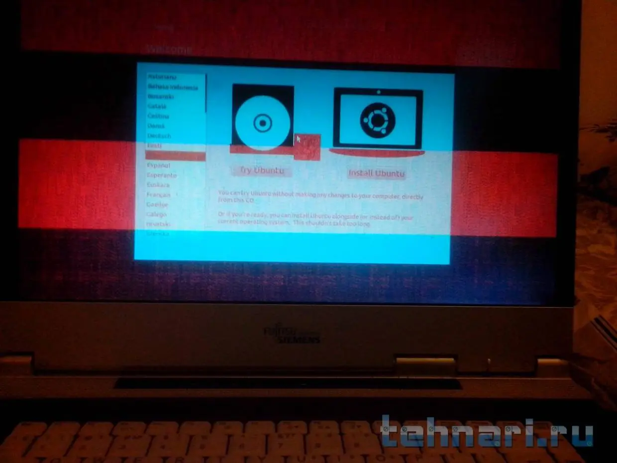

Попал ко мне ноутбук Futjitsu amilo pro v2035 без жесткого диска, СД рум не пашет. Ввожу систему с загрузочной флешки, система Ubuntu 12.04.
Пост грузится -картинка в норме на экране (рис 1),
начинает грузится система (Ubuntu с мигающими точками)-картинка в норме (рис 2),

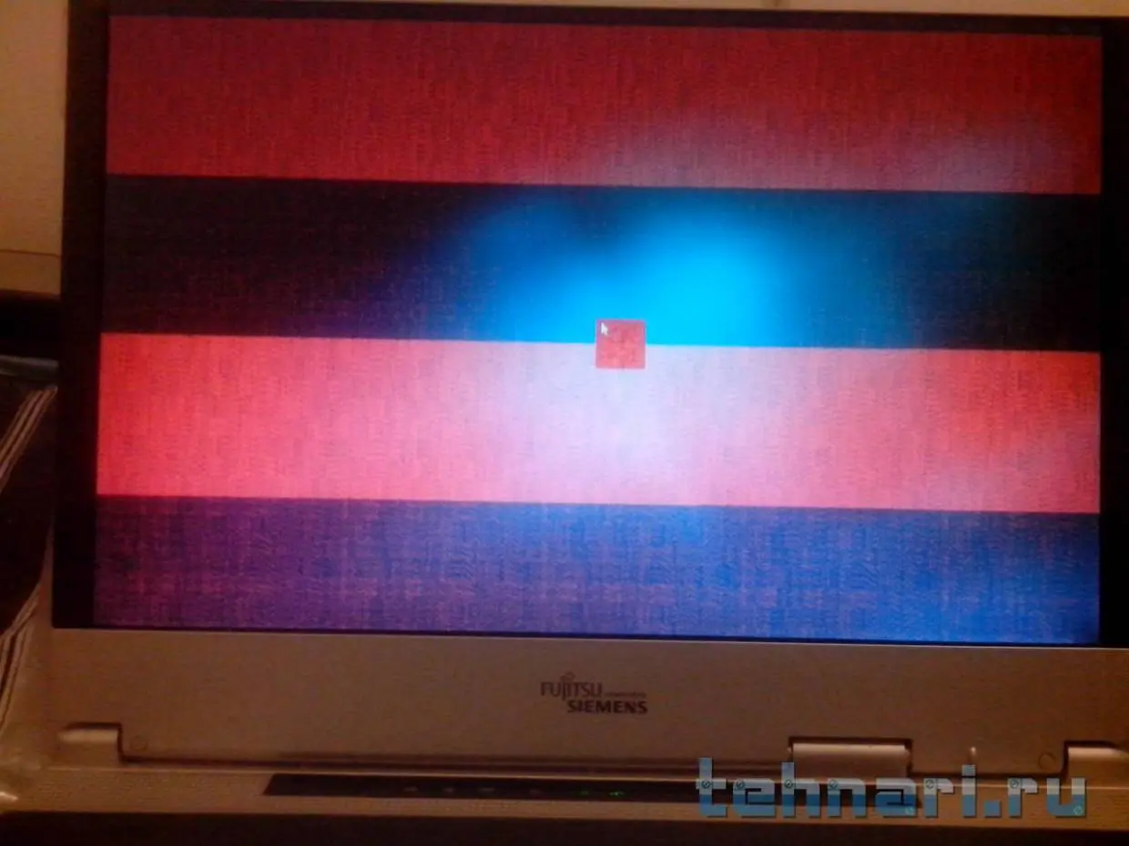

как только система загрузилась пошли полосы (рис 3 и 4).
Что это, неисправен чипсет видеокарты?
Подскажите, пожалуйста, уважаемые!
Виктор.

на этих аппаратах были проблемы со шлейфами. причем заставка показывала нормально, а картинка могла выдавать подобное. точнее сказать можно лишь после диагностики аппарата
Попробуй подключи телек или монитор к буку. Если картинка одинаковая, то видяйка.
не факт, каналы разные
При подключении к монитору, по картинкам рис 1 и рис 2 норма, затем экран гаснет, одна чернота.
Буду пробовать для начала шевелить шлейф.
Думаю, что вероятность отказа видеосистемы большая.
Пока идут процедуры POST и загрузка ядра в RAM с флешки, на экране нормальные картинки. Как только ядро операционной системы помещается в память и это ядро берет на себя управление на экране возникают полосы.

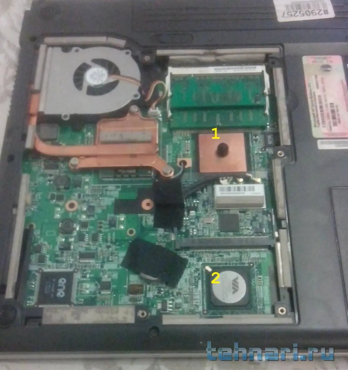

Видео система на этом типе ноутбука встроена в чипсет VIA VN800.
Я полагаю на рисунке это позиция (1). Южный мост позиция (2).
Вопрос по ходу: локальным прогревом чипсета (1), в который встроено видео, лечатся описанные артефакты или нужно менять чипсет полностью?
    59.3 KB · Просмотры: 62
Нет. VIA на прогрев не ведется. :(
Спасибо за участие Georg, MDNight, Николай!
Попробуем освоить замену чипсета!
оно того не стоит на данном аппатате, "не в коня корм". и для его замены нужна инфракрасная станция, иначе плату можно будет выкинуть в помойку, поотрывает пятаки
