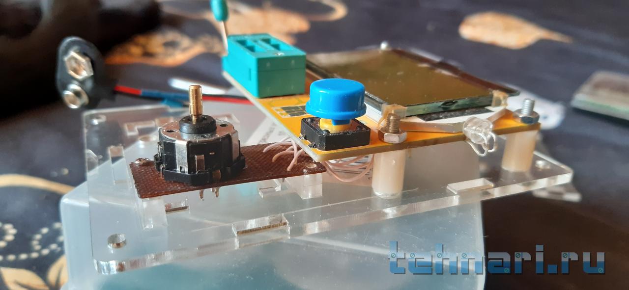

(Просто намедни менял на своём LCR T-4 прошивку и добавил энкодер. Раза с десятого получилось прошить. Тоже голова кипела-дымилась пока не сменил программу прошивальщик.)
20240312_143853.webp.
