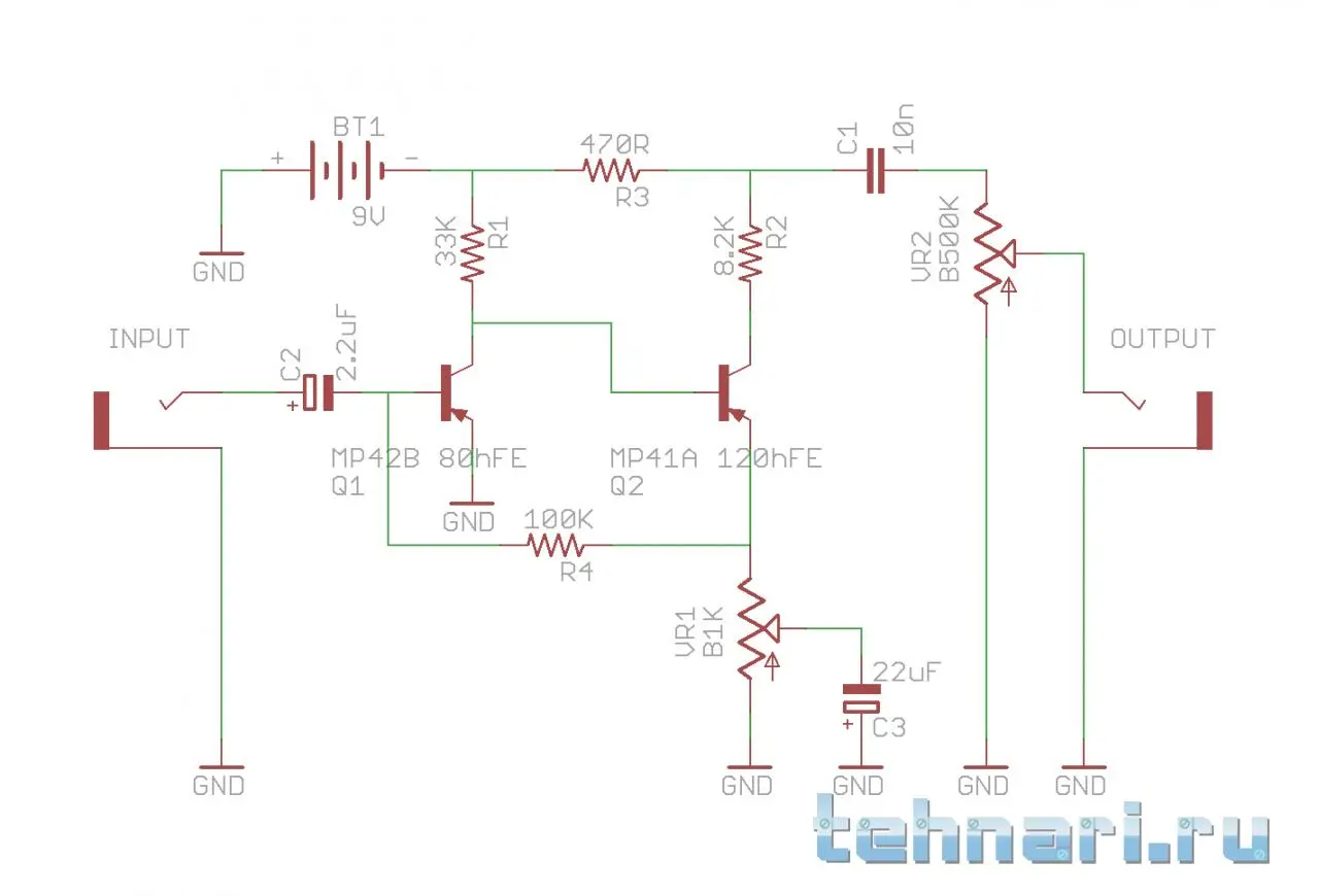

Фузз Морда. Простая примочка для гитары

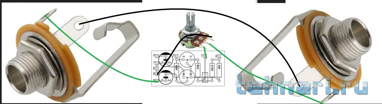

Это что же за джеки такие! В чём их проблематичность?
Скиньте фото своего джека, покажем как паять :)
Джеки то вполне себе обычные, просто я в этой теме мало понимаю и туплю
Так понятней? учитывайте, что здесь земля - это плюс питания.
    33.2 KB · Просмотры: 153
Да, спасибо. Я пытался сделать схожим образом, но ничего не пошло. Сейчас же найдена ещё одна ошибка в сборке
Фуз на двух транзисторах? Что, и будут хорошо звучать? Я их в молодости очень много собирал, и не припомню, чтобы фуз на двух транзисторах отличался хоть сколько нибудь приличным звуком. На высоких струнах сустейна вообще не было. Только скрежет какой то. Вот компрессор совсем другое дело. Звук долгий протяжный, густой. Дисторшн тоже так ничего выдавал. Там тоже присутствовал АРУ, как и в компрессоре. А МПшки , они же шумливые. Надо что то тихое ставить. В каком то ВР была не плохая схема примочки для гитары. Там и фуз и резонатор частоты был. На двух ОУ.
