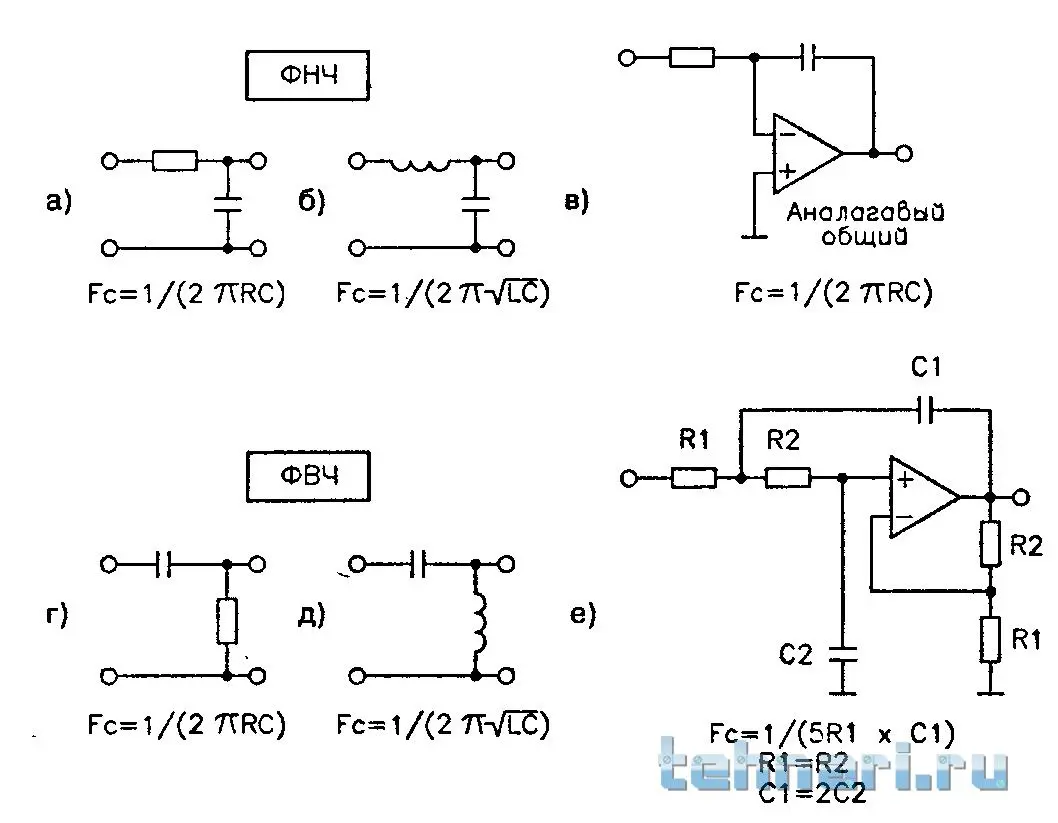

друзья подскажите,можно ли сделать простой без активных элементов,фвч на входе тда2030.и если можно какие номиналы для частоты среза примерно 100hz для первого порядка или 80hz для второго
Не понятно о чем вы спрашиваете и все это называете ФВЧ ?... :)
Не активные фильтры можно сделать только на выходе усилителя, на входе никак !... :)
Андреич, у меня на одном 2.1 унч от jbl фильтра пассивные по входам, все три имс 2030 были. :)
по сути тда это-же оу по этому подумал какой нибудь простой RC делитель возможен
    36.3 KB · Просмотры: 2,596
По схеме а) из поста №5 R=3.6 kOm C=0.022M- 15kG Для 50 кГц- 2.2кОм и 2000 рФ. И что нужно.высчитывай.
есть акустика которая на низких частотах бьёт катушкой,надо подрезать частотку снизу а кондёр последовательно с акустикой наверно великоват будет.очень приветствуется конкретная схема с номиналами элементов,пусть даже с оу типа ne 5532.
Так уменьшите конденсатор на входе усилителя. Или гуглите "фильтр-сабсоник". Это то, что вы ищете.
Что вы говорите. Один конденсатор на входе уже является фильтром высокой частоты (ФВЧ), первого порядка.
Простую RC цепь можно поставить перед усилителем, и она БУДЕТ работать. Это из разряда дешево и сердито.
