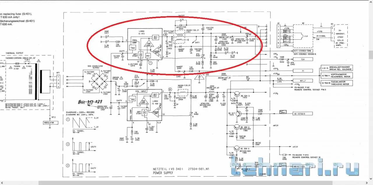

Уважаемые форумчане!
Имеется микросхема MP2212. Понижающий DC-DC синхронный преобразователь.
Вопрос первый. Возможно-ли вместо выходного дросселя установить разделительный трансформатор для получения гальванической развязки от источника питания?
Вопрос второй. Если на синхронизирующий вход подать управляющие импульсы в противофазе, возможно-ли включение двух микросхем на один дроссель по мостовой схеме? Может не правильно выразился,короче навстречу друг другу,с противоположных сторон.
С уважением,Olegoff.
sergeisam,внимательно прочитал документ и пришел к следующему выводу. Мало того,что мы получаем изолированный источник питания,так еще при помощи подбора коэффициента трансформации мы можем вывести режим работы микросхемы на оптимальный режим с высоким КПД.
Например при питании 16 вольт выставляем выходное напряжение на первичной обмотке трансформатора 14 вольт.При этом при коэффициенте трансформации 3:1 на вторичной обмотке получаем 14/3 - U диода, это приблизительно 4 вольта.
И ток соответственно тоже можно увеличить вплоть до 6 -8 ампер,не перегружая микросхему.
Или я не прав?
Я не изучал этот документ.
Просто знаю, что такой вариант возможен. Он применялся очень давно в блоке питания видеомагнитофона GRUNDIG VS340.
    60.9 KB · Просмотры: 166
Я так понял,что вторичная обмотка работает как обратно ходовой преобразователь.Я мало разбираюсь в этом (вернее быстро забываю прочитанное).Какой должен быть сердечник?С зазором или нет?Первичная обмотка использоваться не будет,т.е. I1=0.
