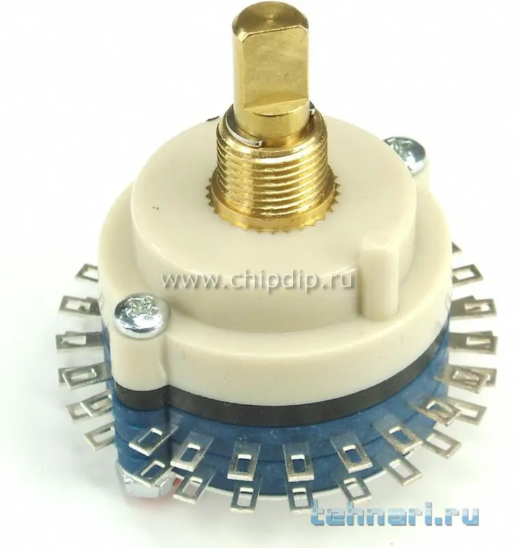

Есть галетник на 4 положения. Но мне нужно только 2, без лишних. Можно как-нибудь ограничить?
    26.8 KB · Просмотры: 720
в советских это без проблем делалось, а в китайских а - ля европа (тот что на фото ) не знаю.
Есть мнение, что надо отвернуть винтики и снять верхнюю крышку со штоком. Под ней д.б. "щелкунчик" и ограничитель.
Я перебирал силовые серии 4G на 10-16 А... (менял 53-ю схему на 51). Сложновато, но приноровиться можно... С подобным монстром не связывался...tehno015
Но Николай прав... Если там такая же технология как в 4П то там должны применятся две шайбы ограничивающие поворот оси... Смотри осторожно с синими кольцами (которые с контактами). Снимай только верхнюю часть и осторожно вытаскивай вал...
