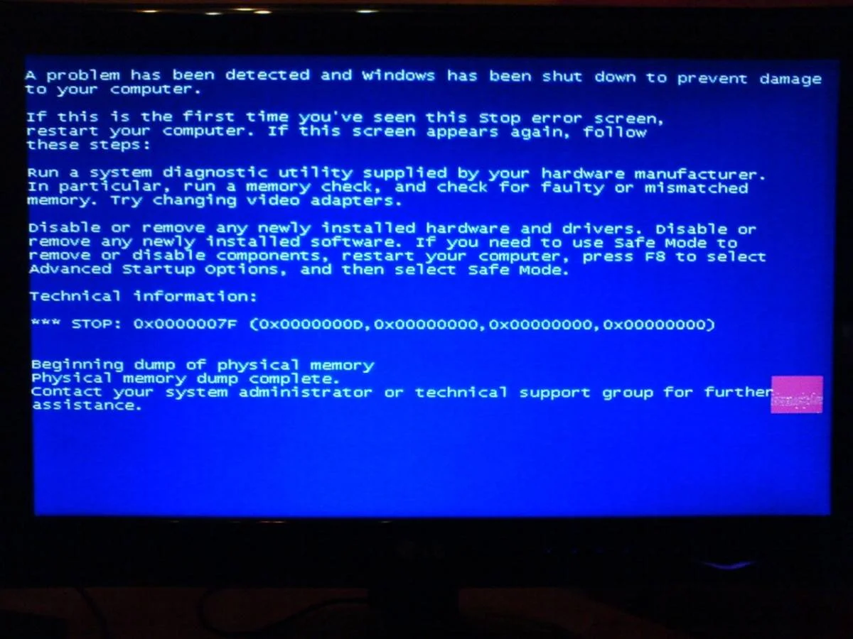

Гаснет монитор и появляется картинка
включаю компьютер, он работает и через определенное время гаснет монитор и появляется картинка, которая есть в приложении. что это может быть такое, в чем проблема???

скорее всего 1)оперативка (как я понял ось xp),2) или винда,попробуй переустановить винду из за за ее глюков такое бывает
Это BSOD подробнее о нём и о средствах борьбы с ним можете прочитать в разделе библиотека или воспользовавшись поиском по форуму. Здесь похоже либо на проблемы с жёстким диском, либо на проблемы с оперативной памятью.
1. Stop 0x7F ошибки обычно возникают из-за испорченной, плохо работающей памяти (RAM). Если вы только что подключили новое устройство - отключите его и посмотрите, если это решит проблему.
2. Разгон процессора (overclocking) может стать причиной Stop 0x7F или другие ошибки из-за перегрева.
3. Stop 0x7F сообщение может появиться после установки несовместимого ПО, драйверов или системных сервисов.
1. Stop 0x7F ошибки обычно возникают из-за испорченной, плохо работающей памяти (RAM). Если вы только что подключили новое устройство - отключите его и посмотрите, если это решит проблему. Запустите диагностическое ПО, которое пришло к вам от производителя системы, чтобы выявить если какой-нибудь компонент не рабочий/плохо работает.
2. Разгон процессора (overclocking) может стать причиной Stop 0x7F или другие ошибки из-за перегрева. Когда диагностируете разогнанную систему, сначала снимите все разгоны до тех, которые рекомендованы производителем.
3. Проблема может быть из-за поцарапанных, испорченных компонентов на материнской плате. В этом случае вам необходимо отнести мат. плату на диагностику.
4. Stop 0x7F сообщение может появиться после установки несовместимого ПО, драйверов или системных сервисов. Свяжитесь с производителем ПО и выясните о каких-либо дополнительных обновлений для Windows XP Professional. Использование совместимых программ особенно важно в случае с Бэкапными программами (backup programs), мультимедийным ПО, антивирусными и CD-записывающими программами.
