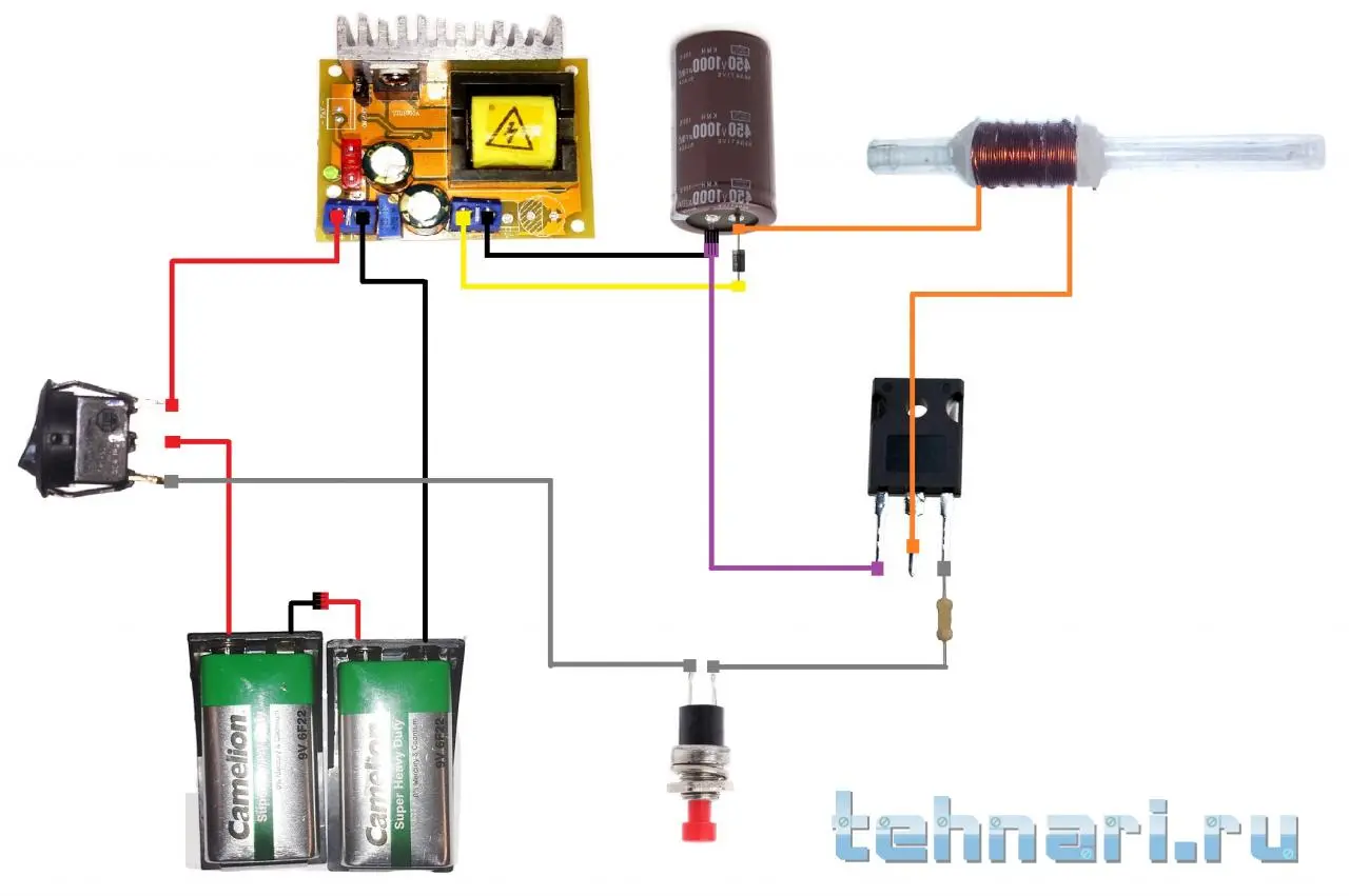

Здравствуйте, на днях посмотрел пару роликов на тему Гаусс-Пушки и загорелся (желанием собрать Гаусс-Пушку)
Сразу говорю, я дилетант. Опыта сборки электроники не имею.
Итак перейдем к делу.
Позаимствовал на просторах интернета схему.
Вот примерные параметры
Тиристор 40TPS12
Резистор де-то 60-65 ом.
Конденсатор де-то 1000 Мкф и де-то 450 Вольт
Преобразователь тоже де-то на (посмотрим по аккумуляторам (скорее всего до 15 Вольт) -- 450 Вольт
Кнопка трёхфазная. Ещё спусковая кнопка.
Диод, думаю какой-нибудь IN4007
Провод 0,7 мм медный лакированный, 10 метров.
Кроны из схемы заменю на несколько аккумуляторов скорее всего формата 1865
Ещё светодиод, ещё не знаю какой, какой-то с минимальным потреблением, и ещё один резистор потом посчитаю когда найду светодиод.
Не знаю какие провода брать чтобы и для мозгов и для силовой части подошли, подскажите пожалуйста.
Итак, господа форумчане, скажите пожалуйста нормальные ли характеристики, может что-то надо поменять, но я собираю простенькую такую модель. Не отходя от схемы, по большей части...
Но одну поправку я хочу внести, не знаю прав ли я, на схеме есть жёлтый провод от преобразователя до конденсатора, точнее до диода, а он у же к конденсатору, если не ошибаюсь то преобразователь должен выравнивать напряжение чи как там правильно, и вот подумал, можно ли туда, где на схеме жёлтый провод, врезать резистор после чего светодиод, потом это все вывести скорее всего в минус части преобразователя питающей конденсатор. По идее по мере зарядки конденсатора светодиод должен светиться все сильнее и сильнее. Так я пойму, что конденсатор заряжен. По идее.
Поправьте меня пожалуйста если я не прав. И повторюсь, скажите пожалуйста что думаете о параметрах.
