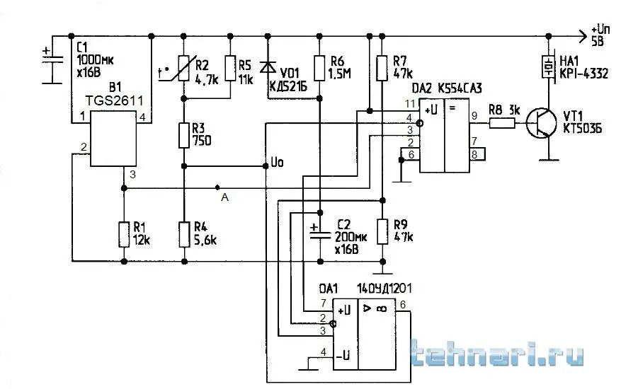

очень нужна помощь со схемой. пишу курсовую, но не слишком хорошо разбираюсь в транзисторах, знаю основы.
есть схемка газового сигнализатора. все в ней хорошо, кроме того, что выход с оу DA1, равный -Uп убивает весь потенциал в Uо. препод говорит "блокировать сигнал с компаратора на транзистор". что это значит и куда в таком случае подключить выход оу?

Препод-то сам понимает что говорит? ;)
Если честно, я не понимаю назначения DA1. Возможно, им выстаулюют термокомпенсированную среднюю точку. Но тогда низкоомный выход ОУ нужно включать через резистор 1-100 кОм. От него будет зависеть усиление и глубина термокомпенсации.
