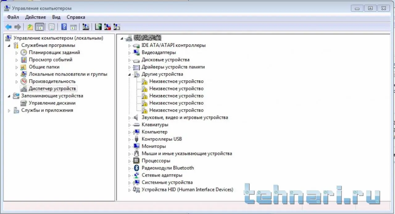

Добрый день!
Столкнулся с проблемой после установки Windows 7 на Mini-PC Gigabyte BRIX GB-BACE-3160. В Диспетчере устройств постоянно присутствует Неизвестное устройство. Провел установку Windows два раза с нуля с разным комплектом драйверов. Один раз с сайта Gigabyte, второй раз с диска из коробки. Результат нулевой.
Инициализировать оборудование не смог. Подскажите варианты определения оборудования и причины проблемы.
PC: Gigabyte BRIX GB-BACE-3160
RAM: Kingston KVR16LS11/8 (1.35V)
HDD: WD WD5000LPLX
OS: Windows 7 Ultimate x64 (без активации 30 дней)
    44.9 KB · Просмотры: 150
    57.2 KB · Просмотры: 230
    53.1 KB · Просмотры: 122
N.B. Все 5 устройств идентичные по ID и присутствуют с самого первого входа в Windows.

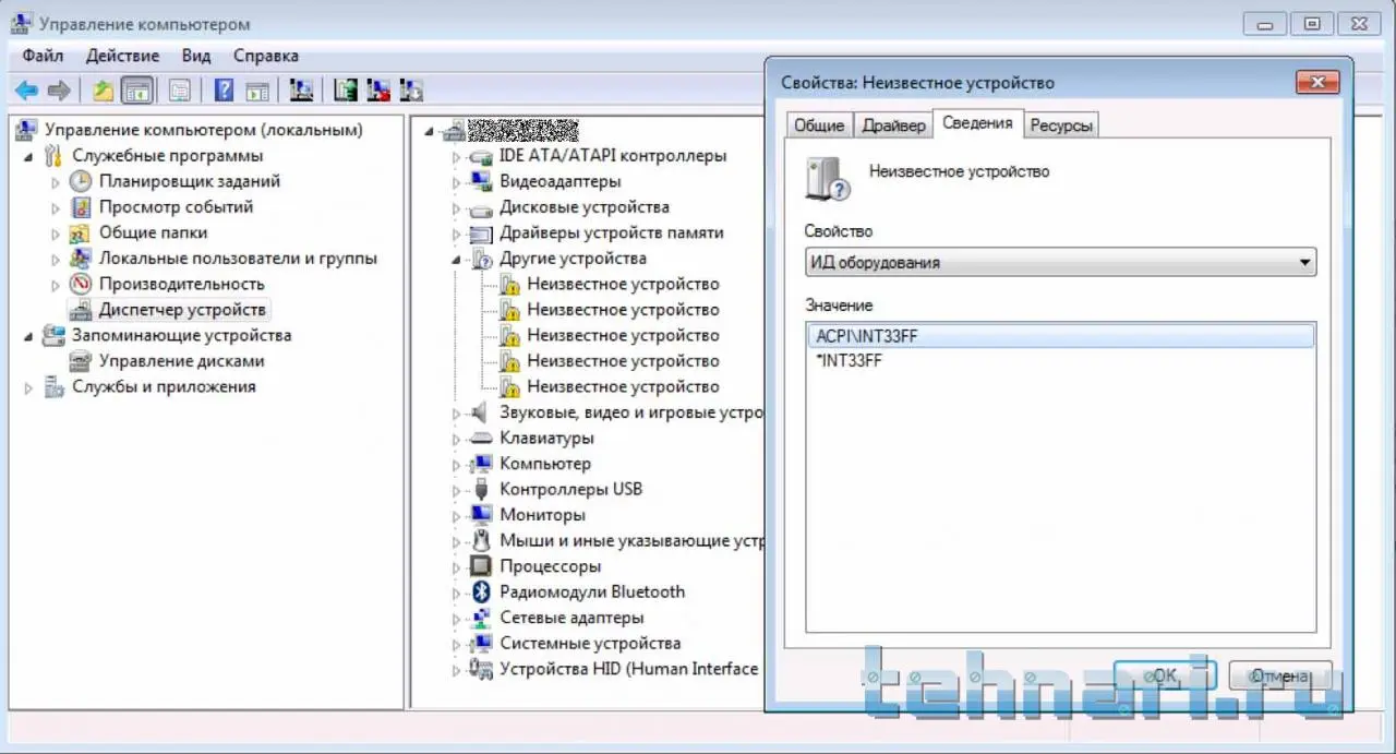

Уважаемый, данные есть на скриншоте.
ACPI\INT33FF
Последний скрин ТС. Читаем - ACPI\INT33FF. Забил в поиск - хоть обкачайся.
Я видел выдачу в поисковике. Не понимаю причин. Драйвер для этого контроллера должен идти в комплекте от производителя. Но?.. По какой причине требуется дополнительная установка?
Я видел выдачу в поисковике. Не понимаю причин проблемы. Драйвер для этого контроллера должен идти в комплекте от производителя. Но?.. По какой причине может требоваться дополнительная установка?

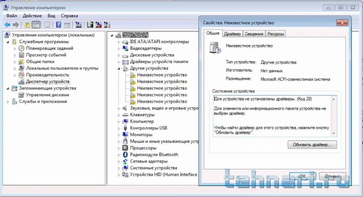

ТС, Вы как устанавливали драйвера с диска? Часто такие вещи ставятся только при автоматической полной установке всего.
Драйвера ACPI не являются обязательными и на многих машинах их приходится ставить врукопашную )))
А на некоторые вообще замучаешься подбирать.
Устанавливал по общей схеме от производителей оборудования. Ставил поочередно в 2х случаях с перезагрузкой и по приоритету: 1. чипсет, 2. видео, 3. аудио, 4. усб 3, 5. лан, 6. остальные.
В самом начале была попытка, но не чистая. В автоматическом режиме с диска. Во время установки произошел сбой. Поэтому решил уже следующие две установки Windows произвести по отработанной схеме.
Я правильно понимаю, что это драйвера должны быть включены в драйвер чипсета? Или это может быть, что угодно?
Я встречал в чипсете, в "прочем" и в "программном обеспечении". Не угадаешь.
Можно задать поиск по диску по ID в файлах *.inf
