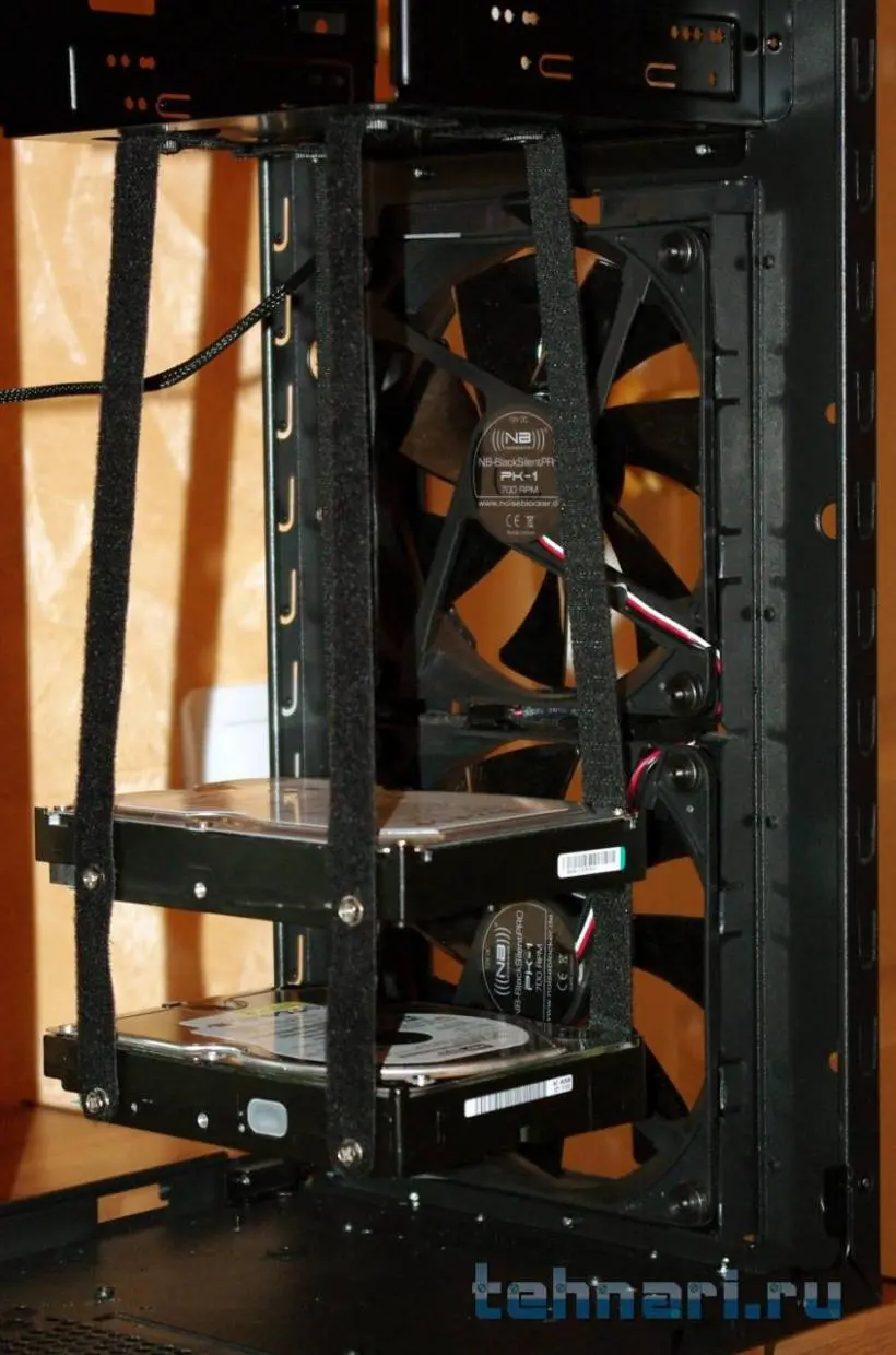

я бы подвесил, но можно прикрутить к корзине винтиками подлиннее.

Подвесить проблематично, там расстояние ровно 1см лишнее.

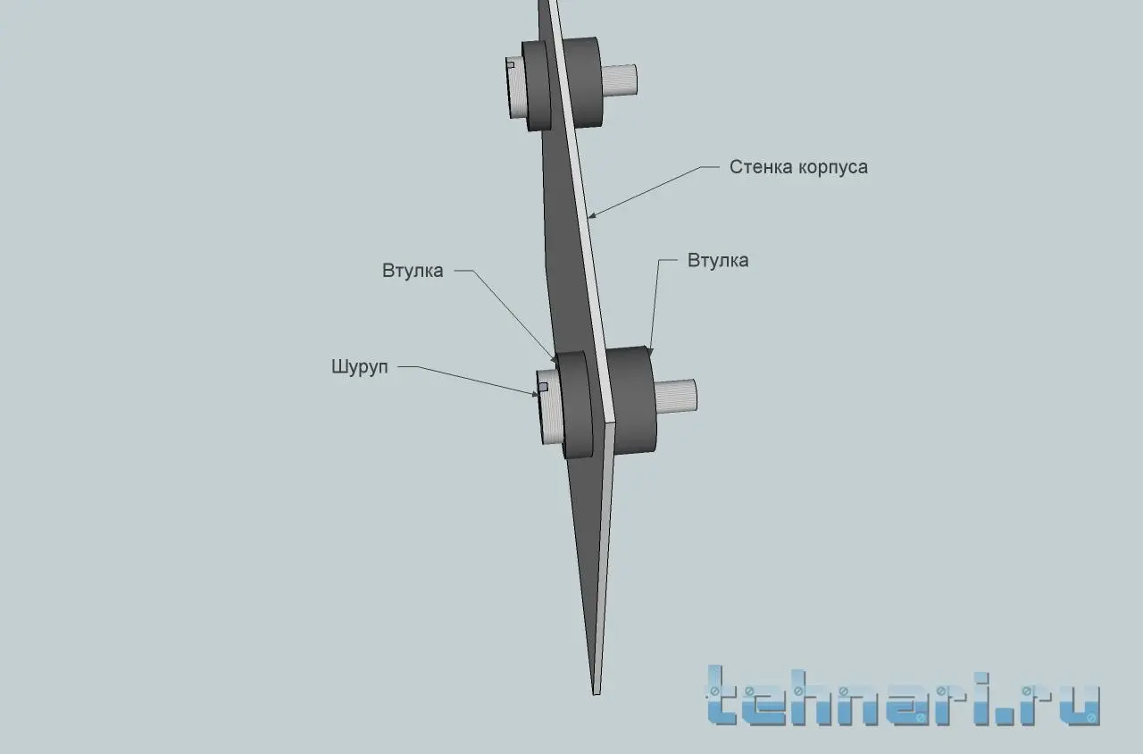

Вано. не ломай голову, посади винты через резиновые "подушки" (втулки), и сразу 2 зайца убьёшь - установишь диски, и шум/вибрацию уменьшишь.
Втулки можно сделать из кислородного шланга (или с подкачки/насоса авто)
немного не понял, как это будет выглядеть?:) где втулки? да и найти такие винты сложно, там резьба не м3 а какая-то чуть больше, но не м4 :)

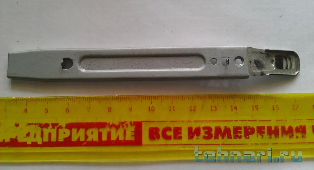

У себя в закромах нашел вот такие:
Если надо - пишите адрес в личку - вышлю.
Должны подойти, спасибо!
