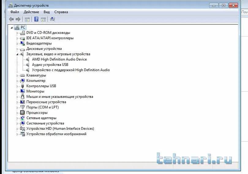

Доброго времени суток! Суть проблемы: Переустанавливал ОС ( с 10-ки на 7-ку) драйвера все встали-обновились. НО пропал звук... Гнезда аудио на задней панели замолчали после перехода с XP на 7-ку. Сейчас замолчали гнезда на передней панели. Сносил драйвера и устанавливал-нет звука. При подключении проблемного ПК через тимвьюер -я на своем ПК слышу звук. Куда копать?
Выкладывайте скриншот диспетчера устройств с развернутой вкладкой аудиоустройств.
Скриншот из диспетчера.
    26 KB · Просмотры: 288
Всем большое спасибо. Проблема решилась установкой драйверов с сайта-производителя материнской платы.
Радость была не долгой.... Звук пропал(((
разъём целый? в микшере звук не убран? может акустику глючит или кабель?
Провода все живые,разъем в порядке. Помогает переустановка драйвера от производителя материнки. Смущает следующее: видеокарта имеет свое аудио и драйвера эти тоже стоят . Это не может быть причиной?
в звуковых устройствах выберите по умолчанию realtek тогда
