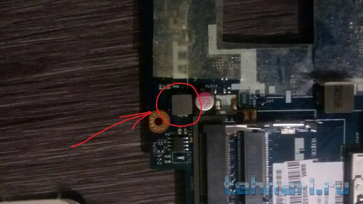

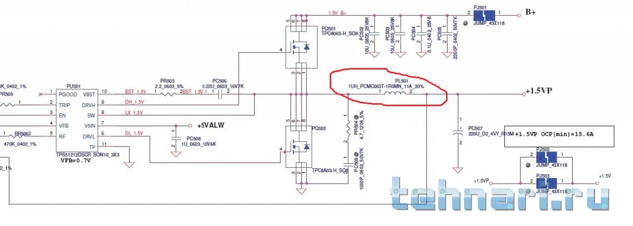

Где купить дроссель?
Нужен такой:
цифры на нем
1R0
303
56x
Фото забыл

А он точно того .... ??? Просто дроссель не та деталь которая часто выходит из строя, прозванивали ?
Вообще можно посмотреть на старых материнках, видюхах или другом компьютерном барахле ...
на крайняк мотнуть из проволоки на феррите, 1мкгн не такая уж критичная индуктивность, на самый крайний случай можно просто перемычку
походи по барахолкам, купи материнку с нотика, как раз много совпадений бывает по номиналам. Но что то мне подсказывает, что дроссель там не при чём, они по сути - кусок провода свёрнутый в катушку, они не горят вообще, другое дело они могут пищать под нагрузкой , а это раздражает.
При включении ноута (даже пустого: только проц и соответственно видяйка) он греется за 5-7 секунд до температуры, что не держит рука. Если ставить винду, через минут 10 отрубается видяйка (черный экран). Остынет заводится, но все повторяется.
Я не в Крае живу (а материнки, которые есть, именно такого нету)
и причем здесь дроссель, через него ток большой идет вот и греется. ищите проблему в другом месте
Это очень похоже на межвитковое замыкание в дросселе.
Сдуйте его и проверьте номинал измерением или расчетным путем. В случае неисправности отклонение будет значительным.
В это место что попало ставить нельзя - рабочий ток приличный (порядка 10 А). Ищите ноутбучную мать на разборе. Дроссель м.б. немного большего номинала.
P.s. если имеется ЛБП, то подайте с него 1,5 В (при снятом дросселе или перемычке). Если бук выключаться перестанет, смело меняйте дроссель.
электролит РС507 проверяли?
А чего его проверять? Его менять надо, если дело в дросселе окажется.
