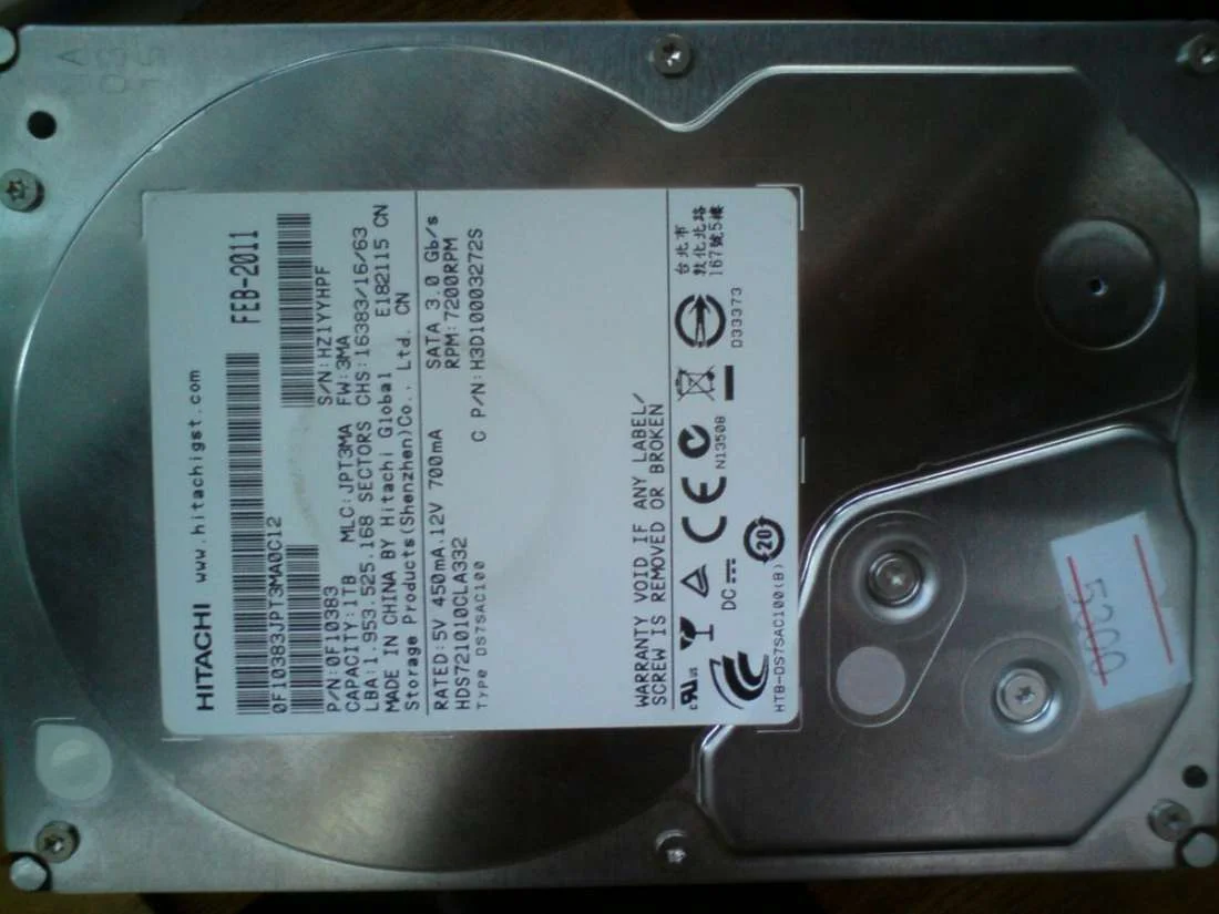

вобщем и стория такая: был куплен винчестер на терабайт, за временной ненадобностью лежал и ждал когда его всё таки распакуют и поставят. ну вот таки настал час, НО при подключении оказалось что места на диске не терабайт а всего 31 мегабайт.
винчестер hitachi
SATA 3.0

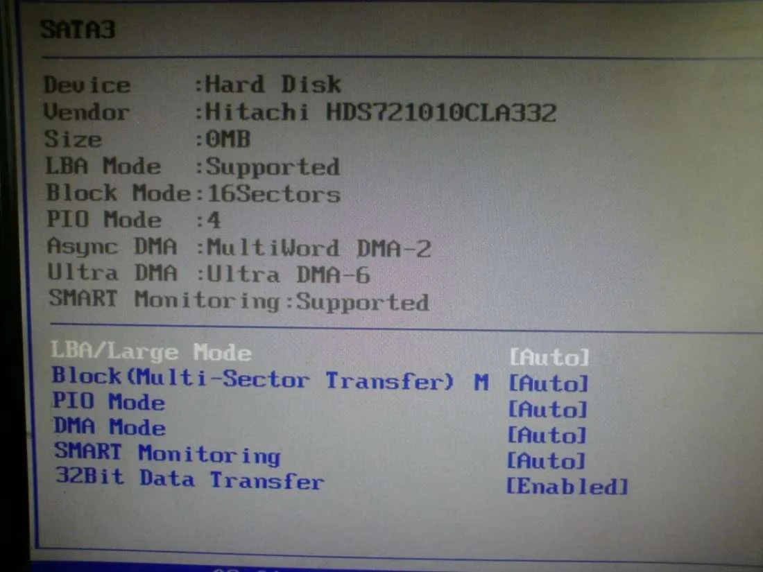

а попробуй на другом компе.а как ты определил что там 31 мб,подключал как накопитель?посмотри через биус,что покажет
вот что пишет биос

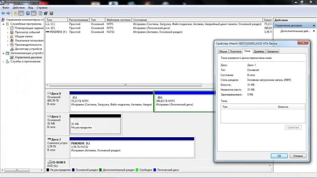

вот что показывает винда

На этом жестком диске 32 мегабайта - это буфер обмена. Его то система и видит.
Если не форматируется ни из-под системы, ни из-под Акроникса - значит брак.
Как то Валерий рассказывал, о SSD в 16 мегобайт, внутри диска была припаяна флешка. Что вернуть диск уже поздно?
