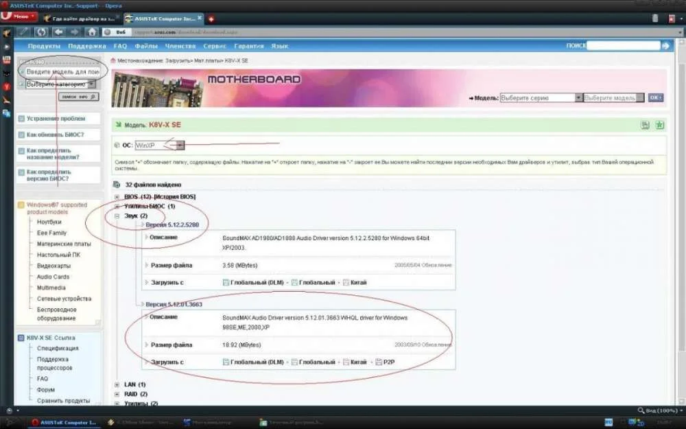

блин эта программа с регестрацией запрашивает ключ можно как нибудь бесплатно найти драйвер у меня материнка asus K8V-X SE
после переустановки винды нет звука
помогите плиз поставил виндус 7 максемальная , звука теперь вообще нет что мне делать?:tehnari_ru_281:
Драйвер на звук установили? раньше звук был?
у меня нет диска с дравами я его потерял. до того как переустановил винду звук был.
если поможет материнка asus K8V-X se
Это вам должно помочь. Идете на официальный сайт Асуса, и качаете звуковые драйвера под вашу плату
Что-то типа "Драйверы и ПО", возможно, Software
там этого нет((. я захожу в сервис->центр загрузки->файлы->потом там пункт ,выбирите продукт,я выбираю материнку выбираю модель потом ос . пишет найдено 20 файлов Bios 12 штук утилиты биос 1 руководство 7
по модели материнки что вы дали
с левой стороны сайта(я пометил) задаете модель K8V-X se -потом, после задания в поиск названия и последующего выбора системы,
вам нужно просто скачать драйвер
но драйверов нету для ос 7 на офф сайте..
пробуйте под совместимостью с xp ставить ( нажмите правой кнопкой мышки - на установочный файл - свойства - совместимость,там нужно выбрать xp + поставьте так же галочку на запуск правами администратора)
