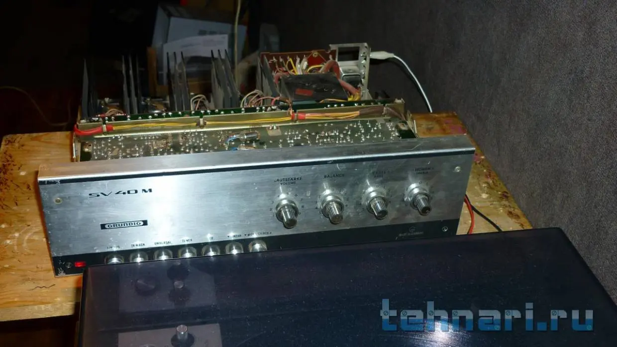

Попался мне в ремонт усилитель Хрюндик. Старенький такой, винтажный. Модель SV 40 M. На выходе стоят AD 166 и AD 167. В одном канале они и умерли. Пытаюсь найти, так нет нигде. Оно и понятно. Может кто чего присоветует?
Расскажи о результате, интересно.

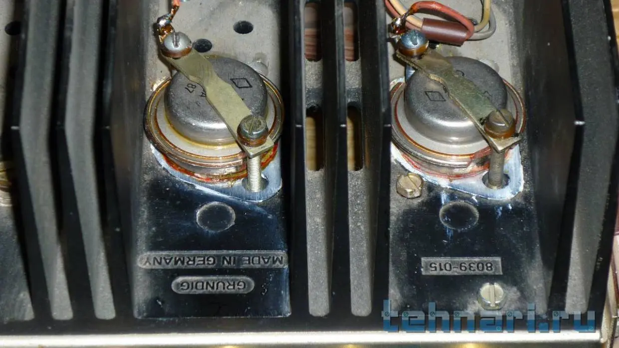

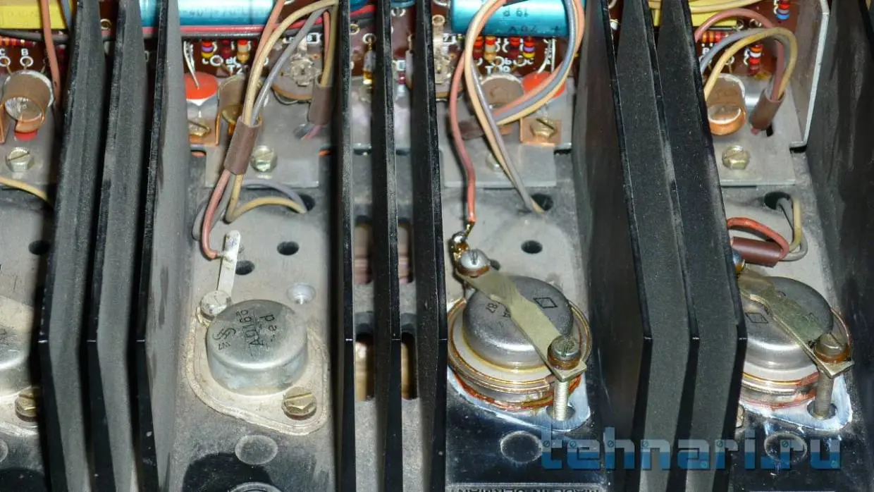

Мне вот тоже сегодня интересно было! Даже очень. 210 - они же здоровенные, а соответственно в туда , в специально отведённое для выходных транзисторов место они лезть ну никак не пожелали! Сначала попробовал поставить кт 837. Заиграло, и очень даже не плохо! Во всяком случае значительной разницы со здоровым каналом я не почувствовал. Но как то это не правильно получается : один канал на германии, а другой на кремнии. Не хорошо это. Вернулся я к 210. Откусил у них ногу коллектора, напильником маненько поработал, и встали родные! И запел Хрюндик во всё своё теперь уже немецко - российское горло. Хорошая звучалка у него. Только 210 греются сильней. Надо либо ток покоя уменьшать, либо остальные родные менять на 210. Второй вариант мне кажется будет правильным. А какие у него внутри детальки стоят...Мммммм...Что ни ёмкость, то огурчик! Так бы и повыпаивл ( былоа бы моя воля ).

Заменил все четыре на П 210, предварительно их обработав, ток покоя выставил 95 ма. Сначала выставил ток покоя 150 ма. Но выходные транзисторы довольно таки быстро стали нагреваться. Не критично конечно, но не приятно. С током 95 ма, после 4 часов прослушки, чуть тёплые. Хорошо, что в своё время я не выкинул 210. А ведь хотел. Два дня слушал это чудо. Получил массу удовольствия. Надо будет себе такой же сделать. Схема очень простая, да и звук мне понравился.
Ток покоя обычно повышают до тех пор, пока не исчезнут искажения типа "ступенька".
