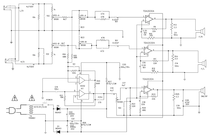

Вот если умельцы захотят схема. :) в PDF там та же схема некоторые нюансы а т.д. sps820.webp
Посмотреть вложение SPS-820.pdf
Зачем нужна печатка именно от свена? Куда родная девалась? Или вы клонируете свен? Тогда другой вопрос - а нафига?
читал что она не особо слоеная и по качеству не плохая)
Схем и печаток на подобных ИМС, причем лучшего качества - валом.
Можно к примеру с audiokiller начать искать.
