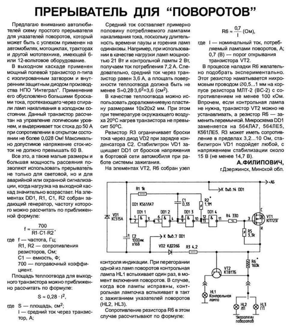

Люди добрые, подскажите безнадежному, где найти схему мигания поворотника у автомобиля.Спаси боже.
В разделе Форум по электронике, этот вопрос уже не раз обсуждался, воспользуйся Поиском ... :)
P.S. Вообще то это можно построить на обыкновенном мультивибраторе ... :D
Вот ещё одна схемка...
    224.1 KB · Просмотры: 207
Это не совсем то, что я ищу, при выходе "из строя" одной из ламп темп мигания увеличивается, именно в этом я и хотел разобраться. Спаси боже.
Игорь Кучак, вот вам умная книжка, в ней доступным языком описан принцип работы систем световой сигнализации поворотов. Ответ на ваш вопрос там тоже есть.
