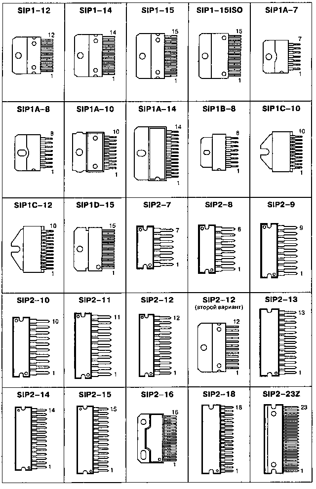

Где первая ножка у этой микросхемы?

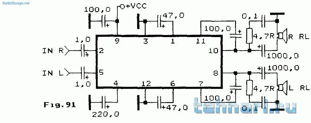

имеется микросхема КА2210, где в этой микросхемы первая ножка? по дататишу там только показана схема включения её и с нумерацией ножек.ключ на этой миросхеме я не вижу, знаю что на микросхемах есть точка и как раз от этой точки идет нумерация выводов. В этой же микросхемы я не вижу ни где эту точку, может она где то спрятана??? как определить конкретно в этой микросхемы первую ножку, их там 12, а где находиться первая?

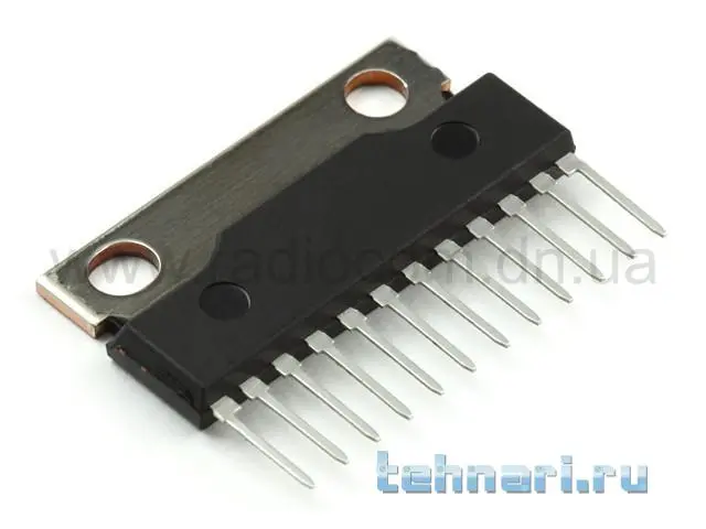

Обычно надпись на себя, первая нога с лева...
Первая с левой стороны.

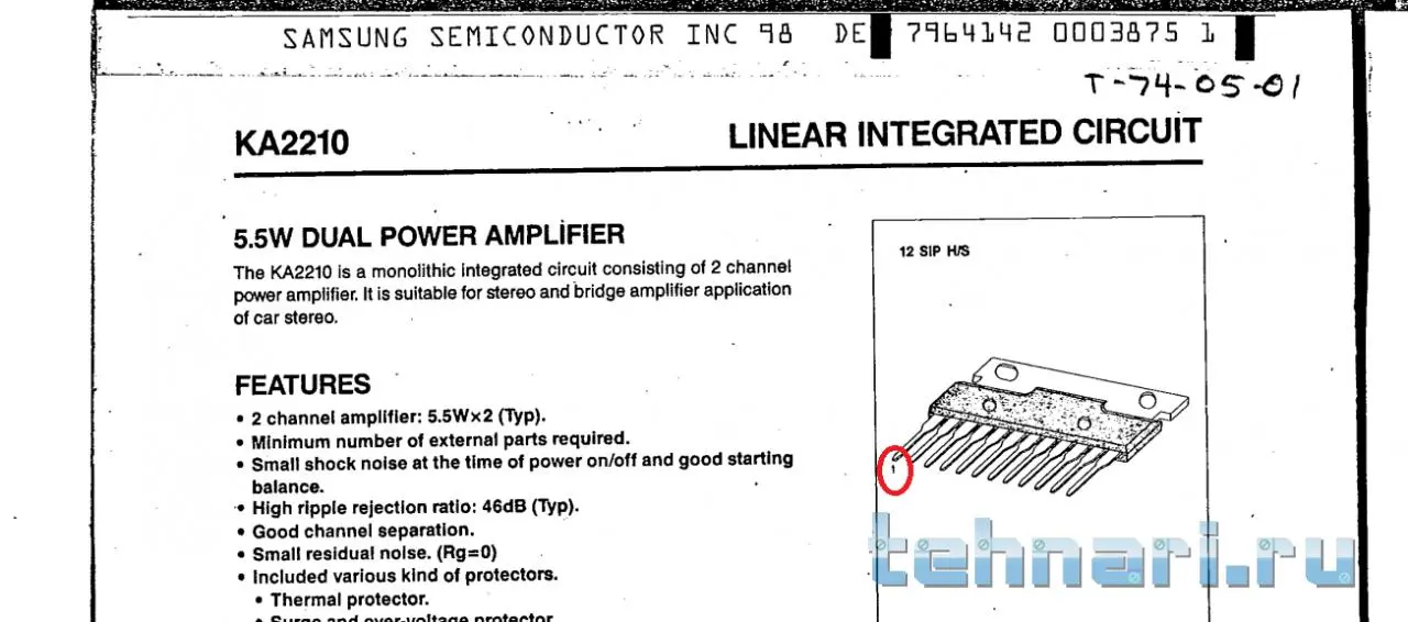

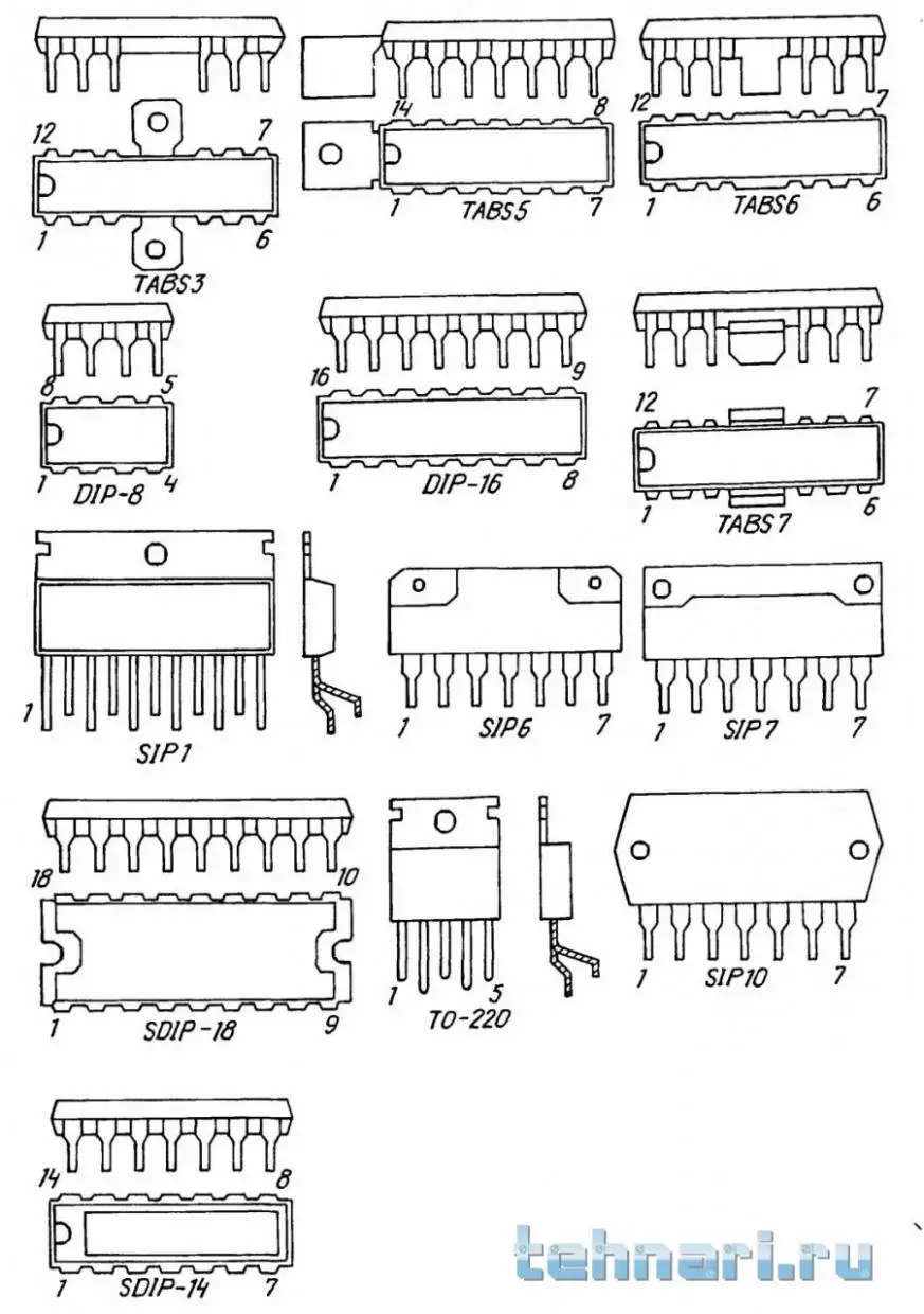

Кроме того,
а на первой же странице даташита это что указано ???
    66.8 KB · Просмотры: 665
    26.8 KB · Просмотры: 481
    57.5 KB · Просмотры: 260
    30.5 KB · Просмотры: 369

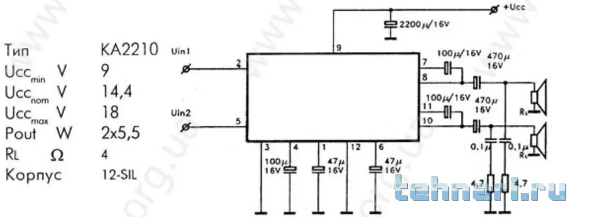

и вот этот другого я не нашел
    20.1 KB · Просмотры: 537

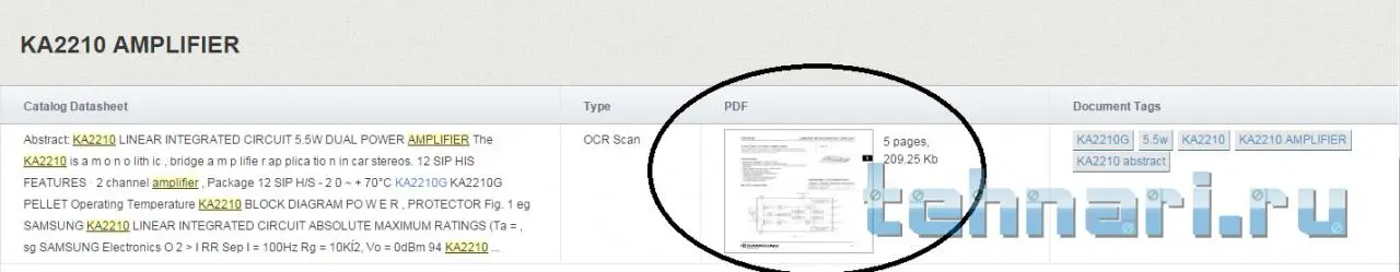

    54 KB · Просмотры: 213

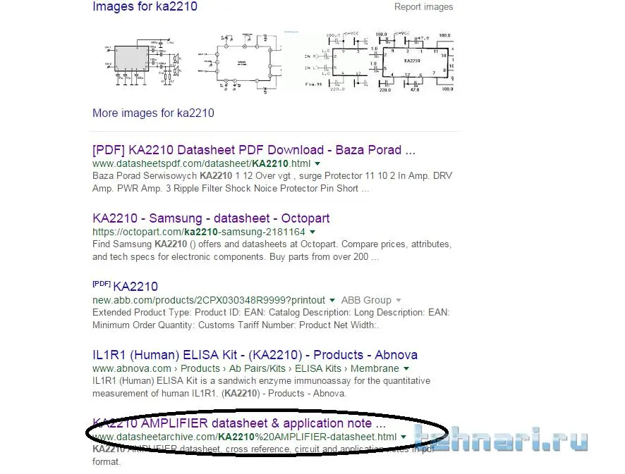

    24.2 KB · Просмотры: 131
Спасибо Вам
Пожалуйста. tehno013
