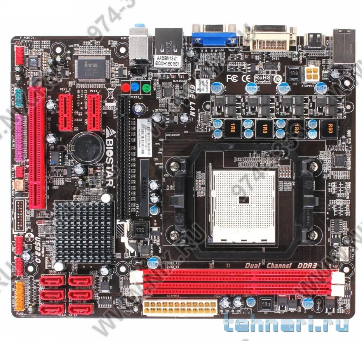

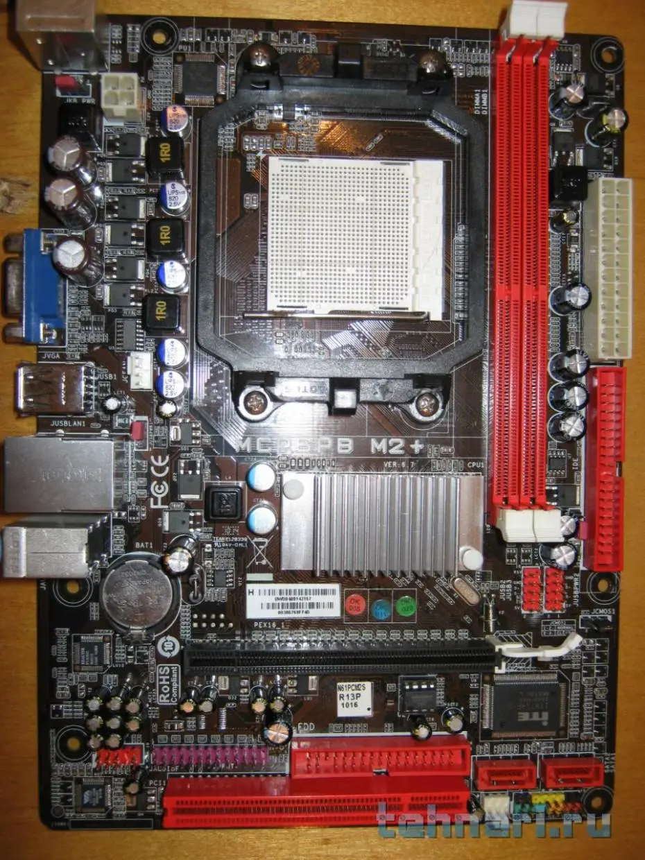

Приветствую всех! Необходима помощь: не могу найти где на материнке mcp6pb m2+ находится микросхема PLL (Phase Locked Loop). Может кто-нибудь знает? Прилагаю пару фото с максимальным разрешением, которое нашел в интернете. Заранее благодарю!

....со сторони споек..:( :( :( ... а он там есть?... доки подбрось!...
Снял с компа мать, полностью просмотрел - ничего похожего на PLL не увидел. Думал они на всех платах есть.

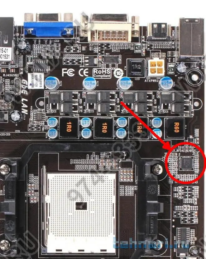

Погуглите вот эту МС (не видно на фото ничего):
isl6312crz - регулятор напряжения для питания процессора. Не оно(

прямоугольная микруха SSOP с кол-вом пинов от 20 до 48 в районе кварца - клокер. Обычно несет на себе лого ICS. Варианты - Cypressm, ICW, Realtek, очень редко Philips, совсем редко IDT.
маленькая (или не очень) металлическая (или редко пластмассовая) деталька - кварц. На нем написана частота. Обычный набор: 14.318, 20.0000, 40.0000, 60.0000. На PCB обозначается буквой Y с последующим числом (номер кварца от 1 до N)

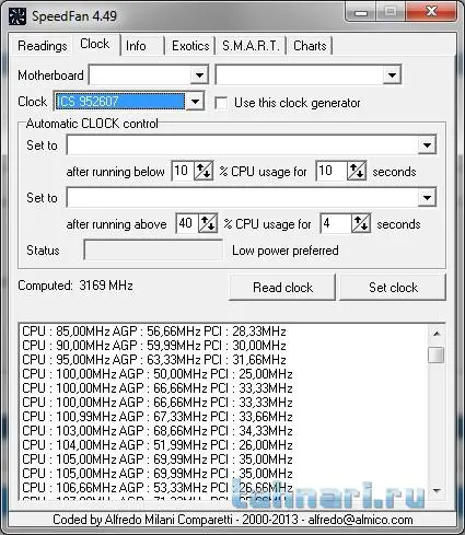

Есть программы (SpeedFan, например), которые вроде как умеют из под ОС непосредственно обращаться к клокеру, налету меняя частоты. Сам не пробовал, но там надо указывать тип МС:
