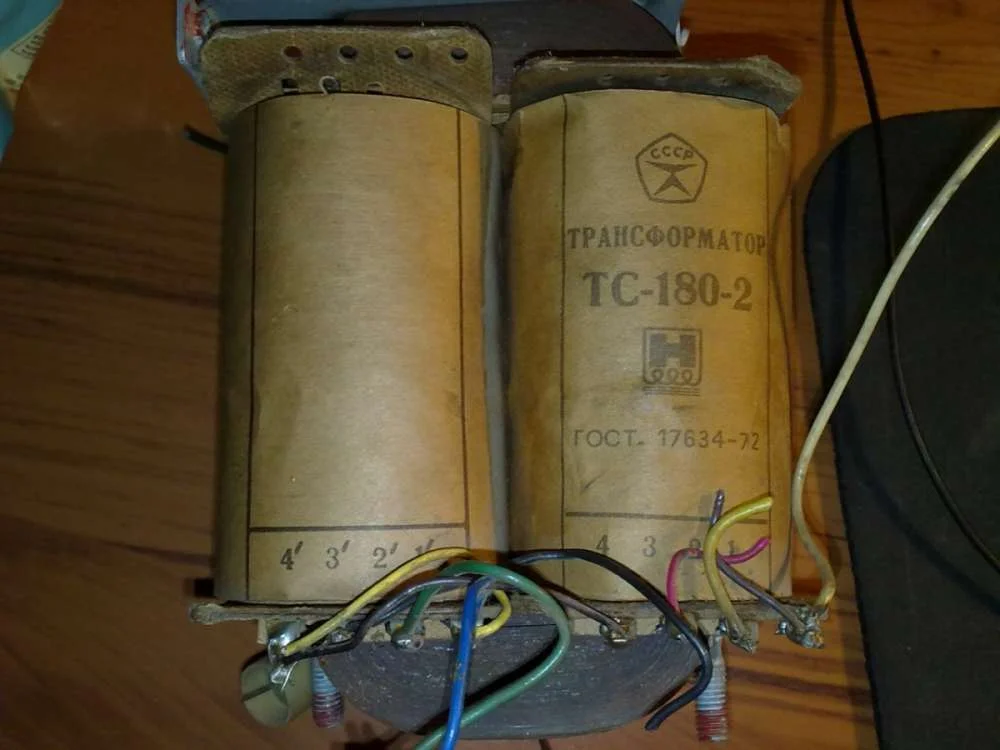

Где тут 220, а где вторичные обмотки?
Нарисуйте пожалуйста..

1-2-3-4 и 1'-2'-3'-4' первичная обмотка, 220 подключается к 1-1' , 2-2' перемычка
а где мне на моем трансформаторе взять 6.4V и 6.4V т.е сделать 12.8, что к чему подключить??
вот на нем...
    54.3 KB · Просмотры: 255
9-10 и 9'-10' по 6,4В;
10 и 10' перемычка, с 9 и 9' - 12,8В
