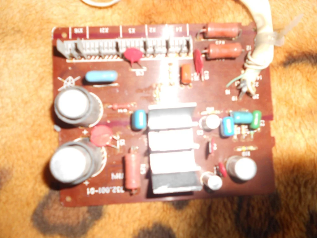

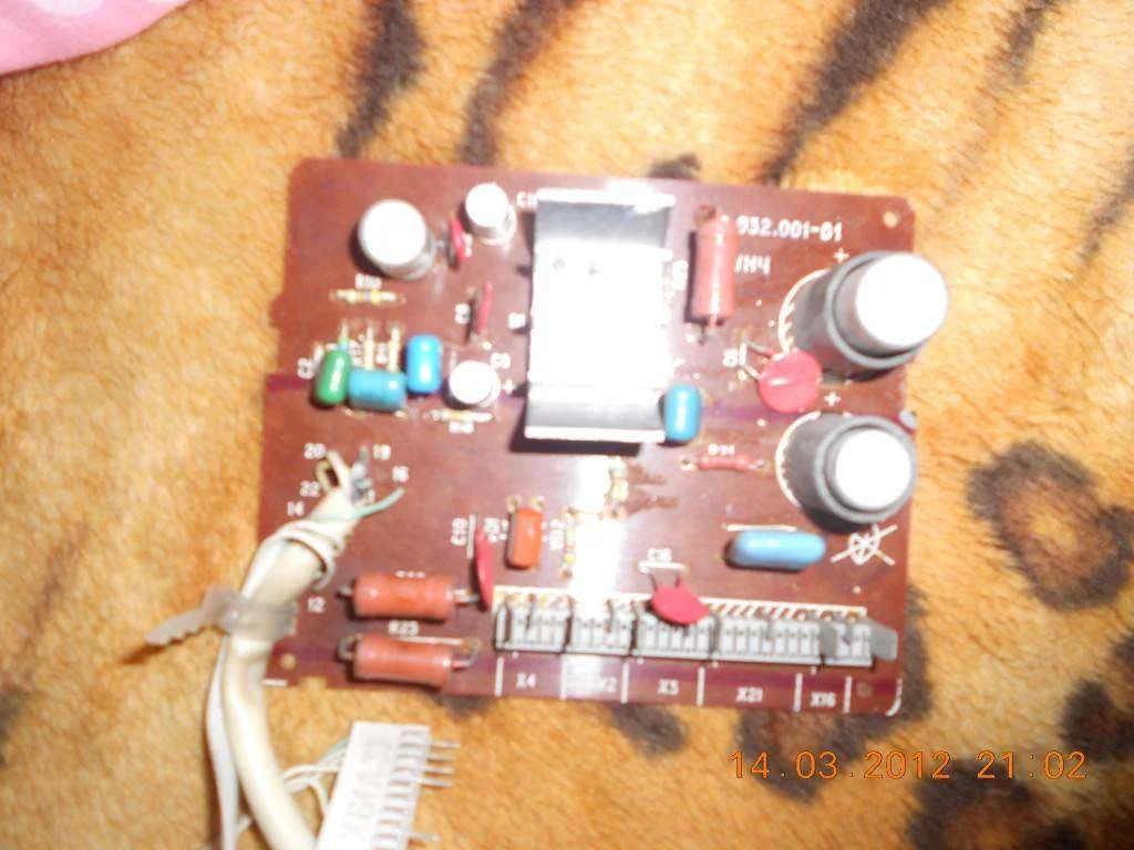

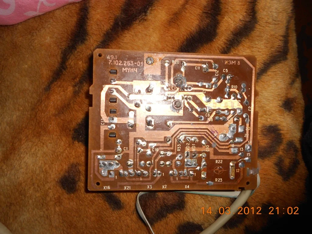

Здрасти! Вот в школе нашёл старый телик, попросил у рабочего усилок от туда, он мужик нормальный и отдал его мне. Кто знает, покажите что куда? и 12 вольт ему достаточно?
Там микра К174УН7

че за телек? найди схему.
Это моно усилитель, на 4,5 ватта. Питание: "+" первая нога, "-"(общий) 9 или 10 - без разницы. Вход - 8 нога, выход - с 12 ноги через электролит на 1000 мкФ (в схеме присутствует). Так-же надо подключить переменные резисторы регуляторов тембра.
тыкни пожалуйста пальцем чо куда(в пейнте нарисуй) а то я ваще БОМ-БОМ, переменный резистор есть. эти надо регуляторы НЧ,ВЧ,тембр? если да то они у меня есть.
а всё понял.
не, не понял.
если надо фото лучшего качества то напишите.
А с какого телика платка? Чё-то я не найду...
я даже не знаю. ну с советского. а что это обязательно? завтра посмотрю.
Просто разных модификаций много...
Похоже из серии 3УСЦТ, были такие советские телевизоры. У меня такие схемы где то на чердаке пылятся.
блин, забыл посмотреть.
Качество страшноватенькое, но искать лень, в принципе разгядишь, там несколько схем.
нету. там стоят номера а9, а8. у меня а9.1
Я на первый взгляд вижу у тебя модификацию самой первой схемы, УНЧ-41, А9.
Немножко отличаются номера контактов, могут немного отличаться номиналы, но сама схема соединений должна быть практически идентична.
