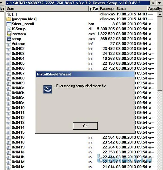

Пробовал запустить инсталляцию с компакта, из каталога для "Windows 7":
Поэтому пришлось ставить вручную из ДУ, указывая каталог расположения драйвера.
Он от 2009 года был.

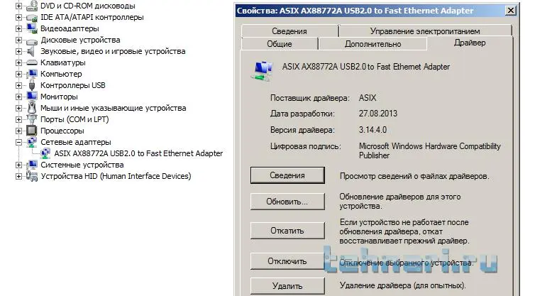

В разделе сетевых адаптеров было написано "Неопознанная сеть". LAN-кабель шёл к роутеру.
Проверял на двух даже роутерах, разных производителей.
Обновил драйвер, используя SamDrivers 15.4.12:
Но это ничего не изменило.
Пробовал прописывать фиксированные IP-адреса у сетевого адаптера, но
тоже безрезультатно.

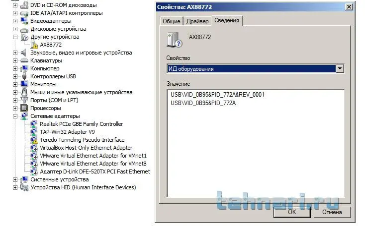

В ДУ обозначается как ASIX AX88772A.
USB\VID_0B95&PID_772A&REV_0001
Windows 7 SP1 64-bit / Gembird NIC-U1
