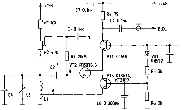

Доброго времени всем! Прошу консультации по поводу этой схемы.
В чем изюминка стабильности этого генератора?
    5.9 KB · Просмотры: 2,315
А здесь нет изюминки обычный трехточка
Я имел ввиду стабилизацию частоты
Тут не столько стабильная частота, сколько стабильная амплитуда выходного сигнала. А еще ей можно управлять электронно. Реализовано это системой АРУ, выполненной на биполярных транзисторах.
Частота же будет зависеть от температурных характеристик контура L1, C3, C4. В схемах с полевиком в качестве задающего генератора, стабильность частоты самая высокая, разумеется, если нет петли ФАПЧ.
