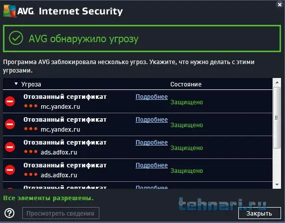

Здравствуйте.
win7,x32, антивирус AVG IS
Появилась проблема с вирусом, я так думаю, что это он. А именно - при открытии IE и Google Chrome, AVG пишет,
что обнаруживает угрозу, а именно Отозванный сертификат, при открытии подробнее показывает, что это Generic virus.
Как странно, что именно в этих двух браузерах только так.
При нажатии клавиш, находясь в браузере, сразу возникает ещё по одному такому Отозванному сертификату. Если пробовать
зайти на яндекс, так тебя вовсе не пускает,а иногда и перенаправляет на "левый" сайт.
Проверял уже и mbam, Zemana.AntiMalware, adwcleaner, hitmanpro, avg, но проблему не решили. Как избавиться от неё?
Вот список адресов на которые ругается, вдруг будет полезным.(это с IE, с хрома только скриншот).
"";"Отозванный сертификат, mc.yandex.ru";"Защищено"
"";"Отозванный сертификат, ads.adfox.ru";"Защищено"
"";"Отозванный сертификат, suggest.yandex.ru";"Защищено"
"";"Отозванный сертификат, sqm.telemetry.microsoft.com";"Защищено"
"";"Отозванный сертификат, 65.55.252.93";"Защищено"
    54.5 KB · Просмотры: 89

Скажет кто нибудь, что это вообще за сертификаты?
В интернете почти нет информации
