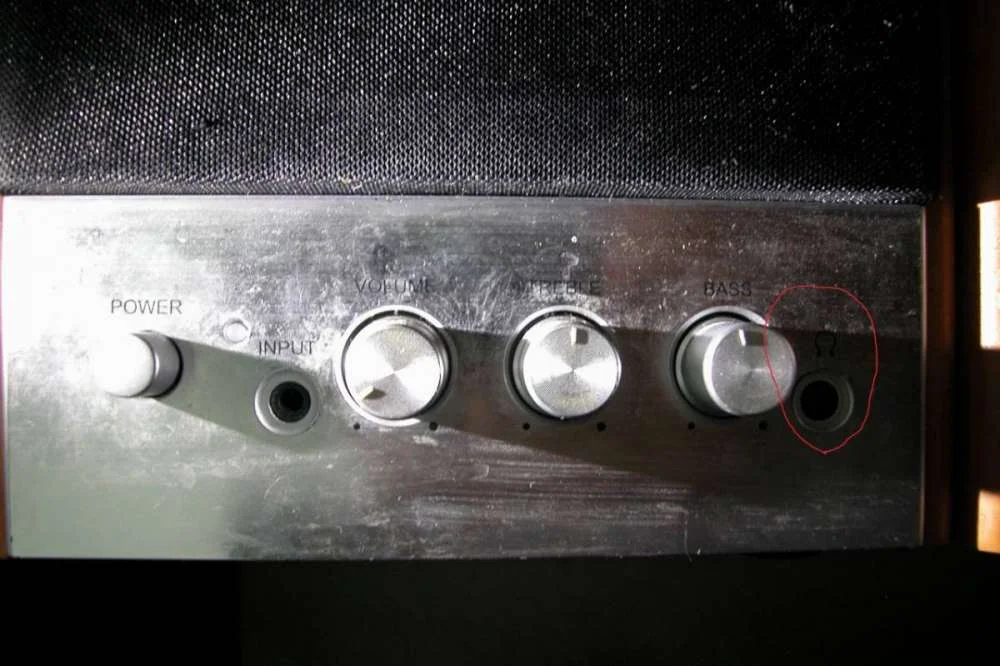

Проблема не в проводе, а в разъеме 3.5 для наушников, если провести манипуляцию штекером от наушников в разъеме то звук опять пошел в колонке, но так же может пропадать после использования наушников.

Возможно либо я не так объяснил либо вы меня не поняли, проблемы начинаются после того, как любые наушники воткнуть в разъем на самих колонках. В тот что указан на изображении.
    88.5 KB · Просмотры: 275
Тогда немного сложнее, разбери колонку, и замени гнездо под штекер 3,5.
У него там два размыкающихся контакта, когда вставляешь штекер, эти контакты отключают динамики в колонках, один из них видимо или окислился, или отошел и не всегда имеют хороший контакт, по этому звук и пропадает.
Можно чтобы не паять, попытаться их аккуратно подогнуть, если конечно детали на плате позволяют к нему подлезть. Но я не советовал бы.
