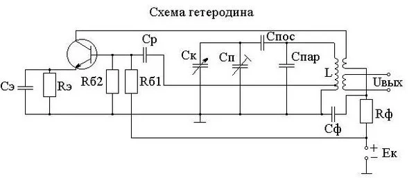

Коэффициент включения во входную цепь транзистора из условия обеспечения самовозбуждения гетеродина:
Pвх=4*h11э/(h21э*Rkрез*Pk)=0,08
Rkрез-резонансное сопротивление не нагруженного контура на нижней частоте диапазона
Pk-коэффициент связи контура с коллекторной цепью транзистора для недонапряженного режима.
Нужен физический смысл формулы и вывод из неё.
