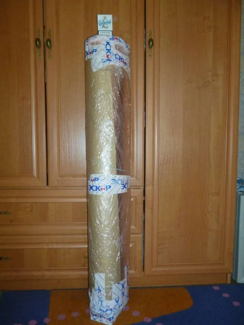

В общем получил сегодня вот такую посылку (сверху пачка сигарет для чтобы вы прикинули размер).
Сразу насторожил подозрительно маленький диаметр рулона.

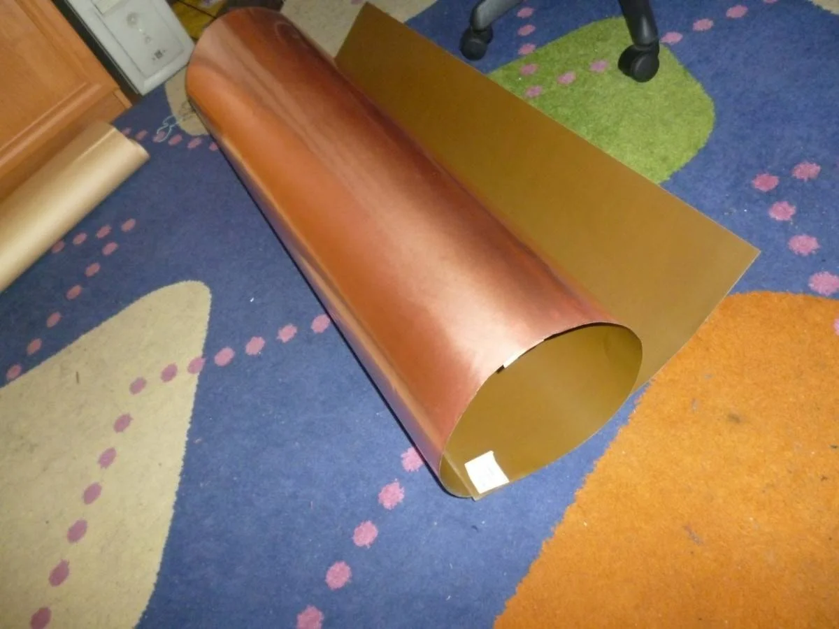

Распечатал
Оказалось что текстолит не 2мм (как говорил менеджер), а 0,2мм, поэтому и гибкий. Вот так вот. Довольно таки грубая ошибка менеджеров и всего магазина.
Фиг знает чего теперь с ним делать, склеить вдвое только что :D

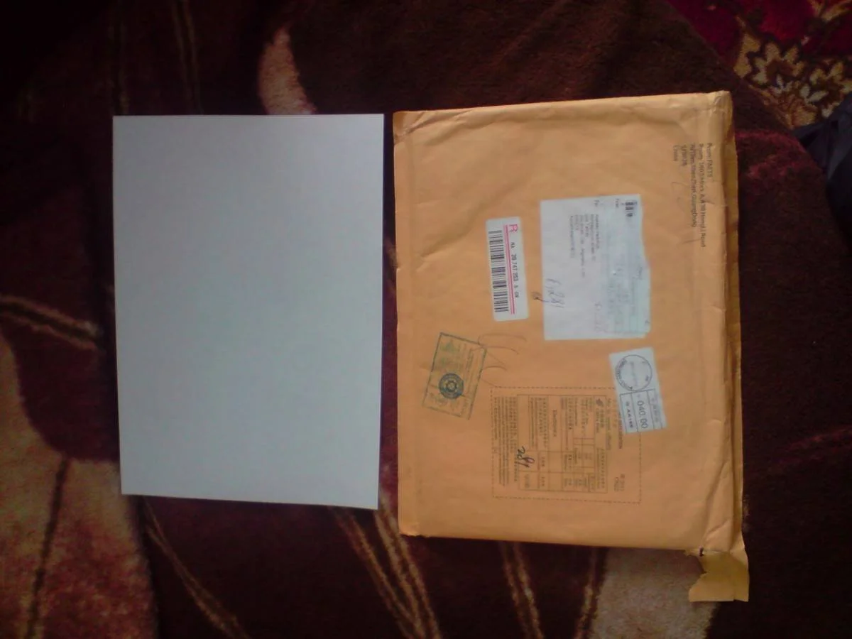

Может быть письмом вышлите мне кусочек размера А4 в большем конверте, а я вам например 50 рублей на телефон положу?
А можно будет письмом то?
А тебе зачем если не секрет? Попробовать?
Мелкие схемы делать на smd, для которых критична толщина либо которые загнуть нужно, я думаю с отправкой проблем не должно быть, можно в газету завернуть
Я тоже задумал один интересный проектик, где такой текстолит будет как раз кстати, тоже на СМД.
В личку свой адрес скинешь, я на почте узнаю, отпишусь.
вот в таком конвертике я заказывал по почте
