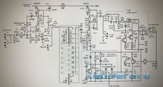

Здравствуйте, уважаемые!
Собрал макет усилителя по приложенной схеме.
На клеммах АС пульсации 5мВ при пульсациях на + и - питания 30мВ, соответственно тихий гул. Наводки исключаем, т.к. их поборол. Уровень пульсаций на АС не зависит от положения РГ, соответственно пульсации не со входа, а с питания.
Можно ли пульсации на АС уменьшить наладкой схемы путем изменением номиналов компонентов, или это просто особенность схемы?
Увеличение емкости конденсаторов после моста конечно уменьшит пульсации БП. Но хотелось бы убедиться, что схема работает правильно и из нее выжато все.
    30 KB · Просмотры: 101

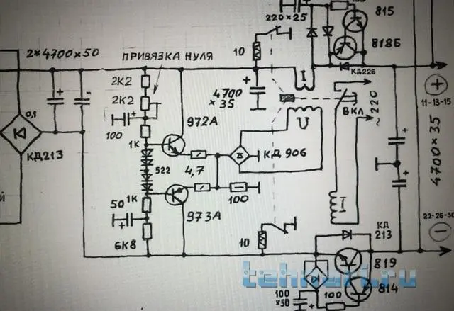

Извиняюсь. Забыл схему БП приложить. Прикладываю

Емкости по питанию достаточно. Фон может быть из за неправильной трассировки земли.
Сомневаюсь, т.к. если отсечь ламповую часть, пульсации на клеммах АС остаются прежними. При этом остается общий провод блока питания, R18, R32, соединенные в одной точке. Как еще это неправильно можно соеденить не представляю. И на затворе полевика при этом ничего.
А вот на базе Т2 пульсации относительно минусового плеча 20мВ, при пульсациях между + и - 30мВ
