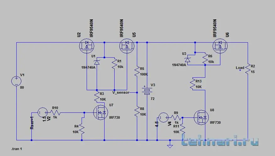

Помогите советом. Разрабатываю вспомогательное устройство для гибридного контроллера. Смысл схемы в следующем: есть солнечные батареи и сетевой инвертор (СИ), который доливает мощность в сеть дома, когда излишки от СИ превышают потребление дома, схема по внешнему сигналу, начинает забирать их в аккумуляторы. И наоборот, когда мощности не хватает - схема начинает их отдавать на сетевой инвертор с аккумуляторов. Схема вроде простая и первая часть отлично работает (левая до батарей), а вот со второй начинаются чудеса (от батарей на load) она отлично работает до напряжения в 24в (если батареи V3 поставить на 24в) и выгорает мосфет U6, если дать больше. В чём может быть ошибка?
