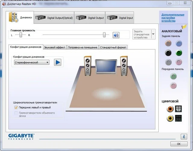

В панели управления сам драйвер и настройки красный динамик.

Валер, у меня есть такая панель, только при подключении наушников ничего не происходит и не становится активным (
Обозначены все входа и выходы, с правой стороны, активные управляются левой кнопкой мыши.

Да с права на в окне драйвера, есть доп настройки и папка тоже интерактивная,
и как я помню какой то, пункт работает наоборот, то есть с отсутствием галочки
включено.

Зайди ещё в панель звука Винды может там что. В корпус компа не заглядывал

Зайди ещё в панель звука Винды может там что. В корпус компа не заглядывал был переходный вариант панельки, с двумя разъёмами, для HD и АС97
Ест переключатели для вывода звука: реалтек или стандартный, но тоже ничего не меняет...

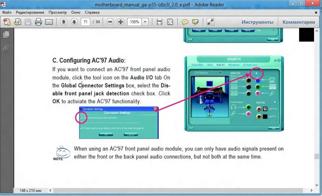

в инструкции пример только для XP(по-русски: втыкать либо спереди, либо сзади)
    69.3 KB · Просмотры: 310
Неа, нет реакции ((( Все равно куда б не нажал - неактивные (((((
