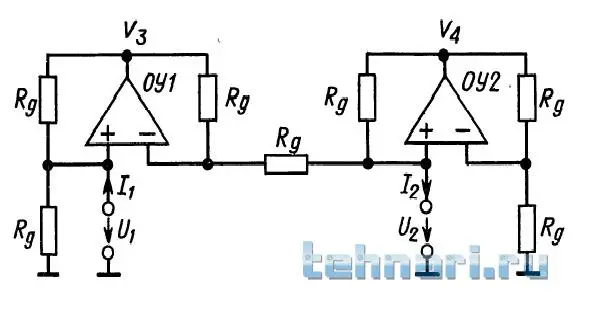

Здравствуйте. Решил изучить вопрос гираторов и смоделировать схемы которые удастся найти что-то получилось, а что-то нет. И вот по схемам которые не удается смоделировать решил обратиться сюда.
Первая схема приведена в книге Титце, Шенк "Полупроводниковая схемотехника" на странице 181. По теории если подключить к выходу конденсатор, то мы получим аналог индуктивности, но куда я только ни цеплял осциллограф с плоттером Боде ни чего похожего на индуктивность я не увидел.
И вторая схема приведена в книге Хоровиц, Хилл "Исскуство схемотехники" с.297. Тут та же история. Куда ни цепляй, как параметры не изменяй не получается увидеть сигнал похожий на катушку индуктивности. Здесь Z4 - конденсатор, все остальные - резисторы.
Помогите разобраться.
