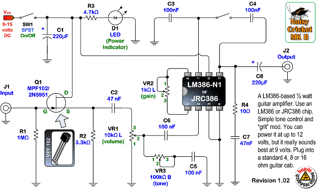

Тут такое дело.. Собрался я смастерить автономный девайс (т.е. УНЧ со встроенным перегрузом) для подключения к нему гитары.. Вобщем должен он быть компактным, дабы легче было бы его переносить по территории общежития (не "маршалл" же мне 30 Ваттный по этажам таскать)..
Но мне чет подсказывает, что со звучанием будут проблемы..
Вот и хотел бы спросить, кто уже подобное собирал и как устранить косяки, которые, не дай бог, появятся и какие минусы и плюсы этого аппарата??

А если нужна только ПРИМОЧКА на ЛМ386н- то NOICY CRICKET в ГУУГЛе и там все вместе с платами.
На LM386 куча как примочек, так и миниусилков.
Самая распространенная педаль -- KRANK DISTORTUS MAXIMUS (в сети полно схем и печатных плат).
Я впринципе с этим никогда не сталкивался (и не собирался сталкиваться), в инете написано именно так: схема примочки.. Да и не суть, суть в том, что я впринципе незнаю как она звучит вот и спрашиваю.
Звучат как звучат фузз или дистошн- искаженный ограниченный по амплитуде сигнал .Вместо синусоиды- прямоугольник.
Звучит она говняво (хотя все зависит от схемы). А если брать в расчёт маленький корпус комбика, то уж точно ничего хорошего не выйдет. Для полноценного звучания гитары желательно 10-12ти дюймовый динамик.

Для наглядности и пониманмя -МИКРОКОМБИК от внешнего вида до звучания. и схема приставки на ЛМ-386.

Слава, чёйто Drive (Drive.mp3) дуже похоже на Fuzz или Distortion. Хотя топикастр и говорил о перегрузе, т.е. когда амплитуда звукового сигнала на операционном участке схемы выше напряжения питания, в общем тоже получится срез и в итоге меандр. Но это не даст стильного звука. Примочка, это жаргонное выражение музыкантов, это любая электронная приставка, между инструментом и усилителем. Их есть множество, начиная от Вау-Вау (Квакушка). Они могут быть и встроены в усилитель. На заре гитародрыньканья я делал один усилитель на 2хEL34, со встроенным Бустером и Тремоло (частотное вибрато) ... :)
