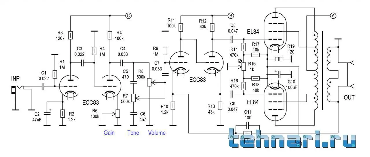

Дабы окончательно закрыть тему, вот фото собранного мини-стека.
Мощи более чем достаточно для квартиры.
Динамик разыграл на большой громкости, с низами теперь проблем нет, стекла звенят
Выходник намотал в итоге на торе от стабилизатора.
Силовик тоже заменю на тор, т.к ТАН гудит безбожно.

А весь процесс описан тут.
Только намотка выходника сюда не вошла.
Кстати, намотал сразу два выходника, так затянул этот процесс намотки тора.
Расчетом голову не забивал - взял 1300+1300 первичка, и 80 витков вторички + с несколькими отводами по 5 витков для подбора.
