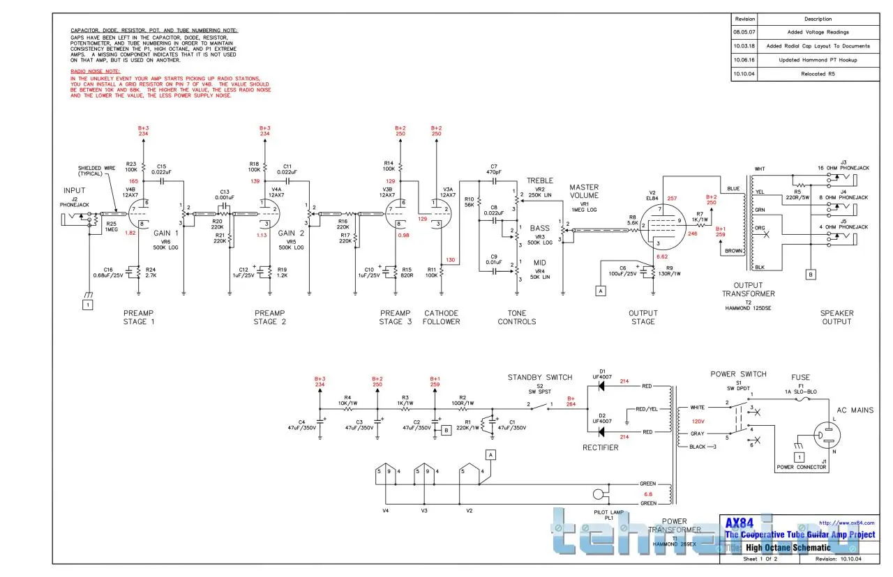

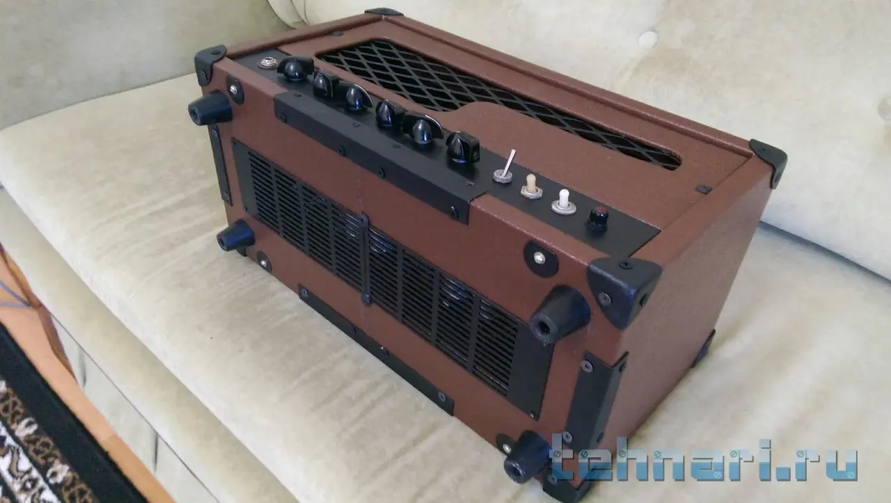

Здравствуйте! Собрал ламповый усилитель для электрогитары (заказал знакомый). Выходной транс ТВЗ-1-9, доработанный (первичка подмотана и вторичка на 4 и 8 Ом в интернете много ссылок, я использовал рекомендации GNATA (Василича), силовой ТАН50. Из элементной базы и вообще по максимуму использовал так сказать "закрома родины" "все что нажито не посильным трудом":lol:. Схемка от ах84 AX84_Hi-Octane_101004-2.webp. Теперь вопрос относительно НЧ, какие-то они тусклые что-ли, подскажите как их сделать более глубокими, увеличивал С8 не помогло, СЧ и ВЧ более ярко выражены. На видео,
думаю будет слышно, НЧ СЧ ВЧ. Спасибо.

Можно попробовать на выходной лампе,на 9 ногу(вторая сетка)повесить конденсатор 22-47 мкФ*350В.Плюс на ногу,минус на массу.Немного поправить дело должно.А по сути ТВЗ не может выдать хорошую АЧХ.Железа в нем маловато и хреновато.Я в свое время долго над ними издевался,по разному мотал,разные расчеты перепробовал,в итоге поставил более мощное железо и успокоился.Найди трансик габаритной мощностью 120-150 Вт,намотайся на нем и будет тебе счастье.Поищи статью Алексея Шалина "Выходные трансформаторы на все случаи жизни" в двух частях.Там есть уже готовые решения.Ссылки тут не одобряются,на радиолампе есть обе,в поисковике выскакивают первыми.
Согласен с данным высказыванием. Тут один товарищ делал комбик JСМ 800 и брал транс у Ерасова. Посмотрите там, может вас что-то заинтересует.
Динамик какой ? Если ширик, то для них завал с сотни - обычное дело.
