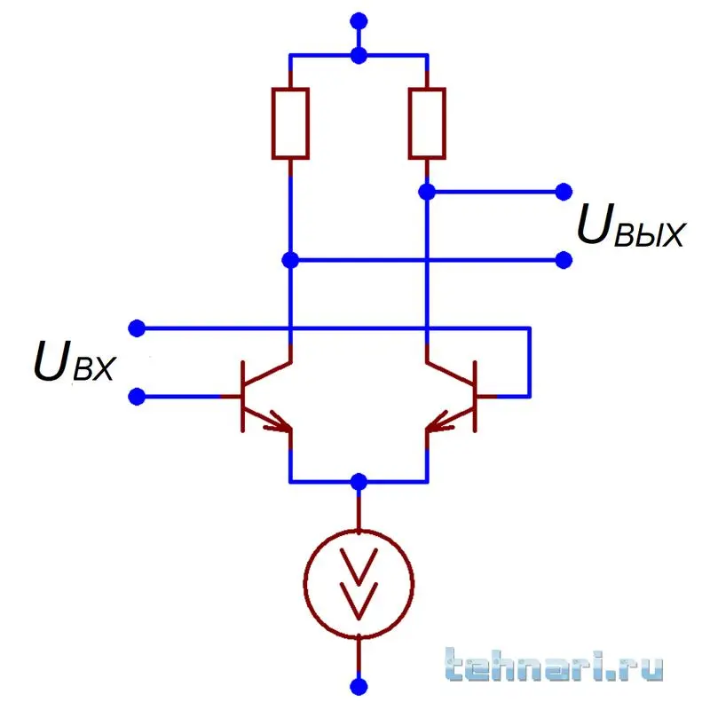

Привет. Сильно не ругайте. Объясните как это работает. Хотя как работает я приблизительно понимаю. Не понимаю каким образом сигнал со входа идет вверх а не униз. Для новичков транзистор изображают как "краник", который открывает сигнал который подают на базу. Но наверное все не так просто? Сигнал может идти навстречу плюсовому питанию?

По закону Ома. Напряжение выделяемое на резисторе U=I x R. Открывая/закрывая краник (транзистор) меняем ток текущий через резистор, соответственно на резисторе также меняется напряжение. Единственно что нужно учитывать, что напряжение на коллекторе транзистора будет меняться в противофазе подаваемому на базу. Напряжение на базе увеличили, транзистор открылся сильнее, ток через резистор увеличился, увеличилось падение напряжение на резисторе и напряжение на коллекторе транзистора снизилось.
Он не со входа идет, а от коллектора к эмиттеру, а база как калитка на заборе,
чем больше на неё приходит напряжение, тем больше она открыта ... :)
Только в какую сторону бежит, это спор поколений ... :)))
чем больше на неё приходит напряжение, тем больше она открыта … :)
Кто идёт "не со входа"? :)
Почему же сигнал идёт "не со входа"? Сигнал как раз и поступает на вход, т.е. на базу.
Ещё точнее В БАЗУ.
Силовая проходящая ветка, это эмиттер-коллектор, а база это управление силовым потоком ... :)
