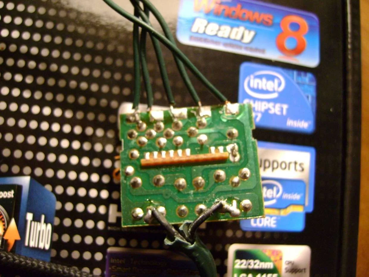

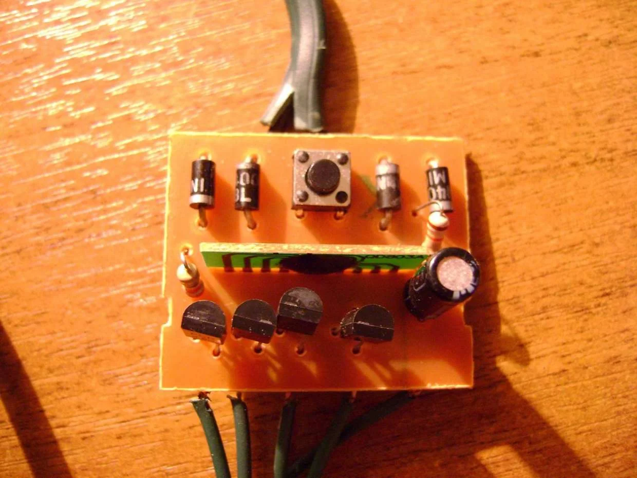

В общем, как видите-на носу(или где-то еще)Новый Год. Купил Ель новогоднюю я, и полез за всяческими украшательствами на Антресоли(хотя это скорее даже не антресоли, наверное место вселенской энтропии). Первым делом полез за гирляндами(вы уже догадываетесь о вопросе), нашел целых 2, включил-одна не работает. Точнее работает, но не работает. Китай, что с него взять. Разобрал блок управления, а там всего то диоды да транзисторы с чипом-кристаллом, залитым какой-то черной фигней.
Вопрос:Как подключить в обход блока?
Мои соображения таковы:5 проводов на выход, 2 на вход. 4 с лампочками и один общий. Соединяем их напрямую к диодам, и к входной вилке, общий тоже к розетке.
Ух, пока писал-уши горели аки Жанна д-Арк на костре инквизиции:D
Ну так что, правильно я сказал, или гореть мне на электрическом костре китайской гирлянды?
Заранее спасибо.
И да, со всем уважением, Я.

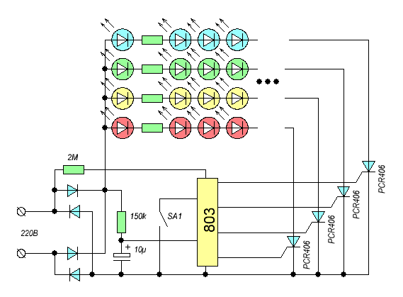

Схема похожа на эту.
Поэтому, если некому посмотреть что неисправно в схеме, вполне возможно просто закоротить тиристоры.
    10.5 KB · Просмотры: 14,413
Но тиристоры перед закорачиванием выпаять. Так, на всякий случай.
Оно, конечно, удобнее будет, если выпаять, ну а если не выпаивать, то резисторы (1 МОм и 150 кОм) не позволят произойти чему-то плохому... :)
Каждые 3 вывода закоротить у тиристоров, или только определенные выводы?
Закоротить каждый или все разом?
Как угодно, можете соединить все четыре провода от гирлянд и подпаять к общему проводу схемы (минус конденсатора).

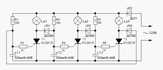

Может проще сделать самому,что то типа этого...
Простая схема бегущих огней, собранная на тиристорах. В качестве нагрузки используются обычные электролампы мощностью 40 Ватт. Если использовать в схеме КУ 202 с буквой Н или М, мощность ламп можно увеличить до 100 Ватт, каждая. Устройство можно использовать, в качестве новогодней гирлянды, заменив каждую лампу, последовательно соединенными лампами меньшим напряжением с током потребления не более 2 Ампер. Частота переключения каналов подбирается изменением RC в каждой цепочке. При эксплуатации устройства соблюдайте осторожность, т.к. схема питается от электрической цепи 220 Вольт.
