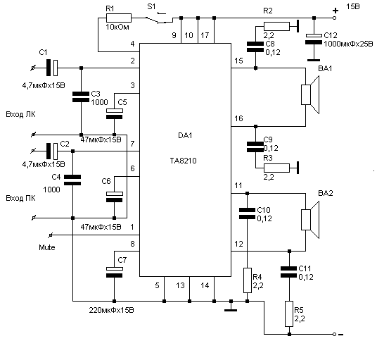

Собираюсь сделать УНЧ на ta8210 ah с выходом под наушники,как реализовать глушение акустики при подключении ушей?

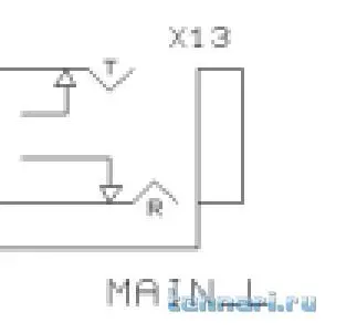

Не знаю, та ли схема, если та, то:
купить разъем для наушников с доп контактом, замыкающимся на землю при вставлении штекера. Это дело на Mute а звук на этот разъем в обход усилителя. Мьют есть почти на всех усилителях.

тебе нужно вот такое гнездо
