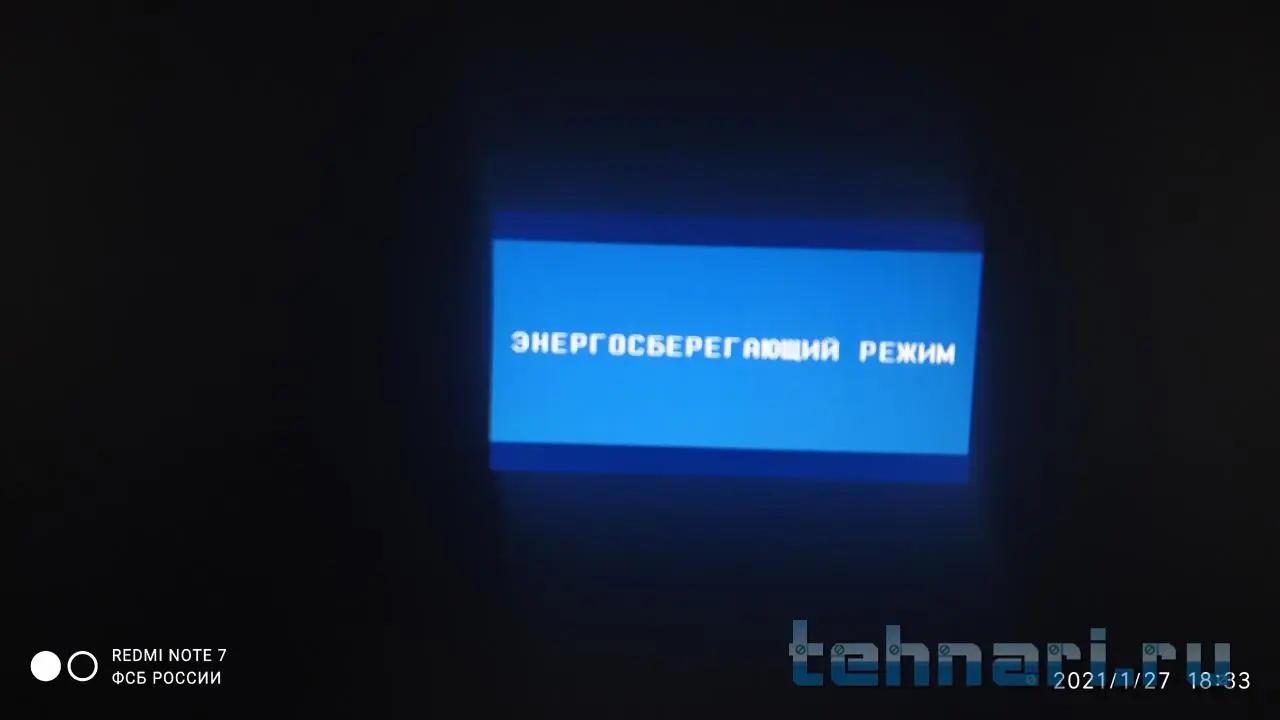

Глючит монитор LG FLATRON L1721B
Помогите пожалуйста понять ,а по возможности и решить данную проблему.Дело собственно в искажении картинки .Разом нормально включается,а разом с искажением.Приходится нажать на кнопку ВЫКЛ/ВКЛ на мониторе и запускается уже в нормальном режиме.

Благодарю! Но кандеры визуально в добром состоянии.
Ну так вроде вот и ключ проблемы. При нажатии кнопки вы оперируете работой БП. Если он с кнопки включается нормально, а по сигналу с ПК не хотит, по мне, так проверить питающие и дежурное напряжения БП. Чего гадать то, если после всех манипуляций работает нормально. Тем более монитор вскрыт и доступ для измерений есть.
Конечно можно подключить еще к другому ПК. Заменить кабель. Но не уйдет проблема, я так думаю.
не правильно выявлена проблема! Потому как дело вообще не в питающих напряжениях! И даже не в их пульсации!
bamsikmaks на 91% проблема в прошивке скалера! Так что шить надобно будет скалер! Это типовуа на этой линейке моделей спустя более 5 лет эксплуатации монитора! Проверено на практике! Ещё 9% это утечка ,,глины,, по обвязке самого процессора скалера, а именно TSUM!
