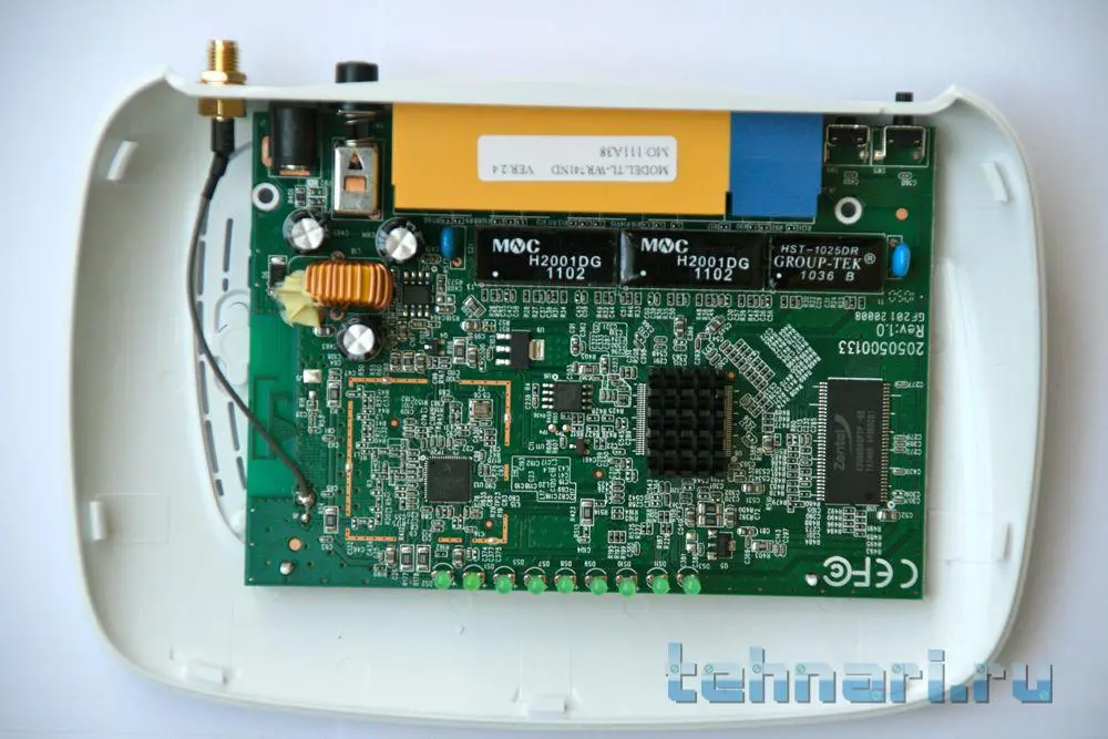

Внутри на вид все в порядке, в блок питания не лазил.
В чем может быть причина?
Я думаю во всем виноваты конденсаторы , они банально подсохли. Но пока нет з/ч для замены.
