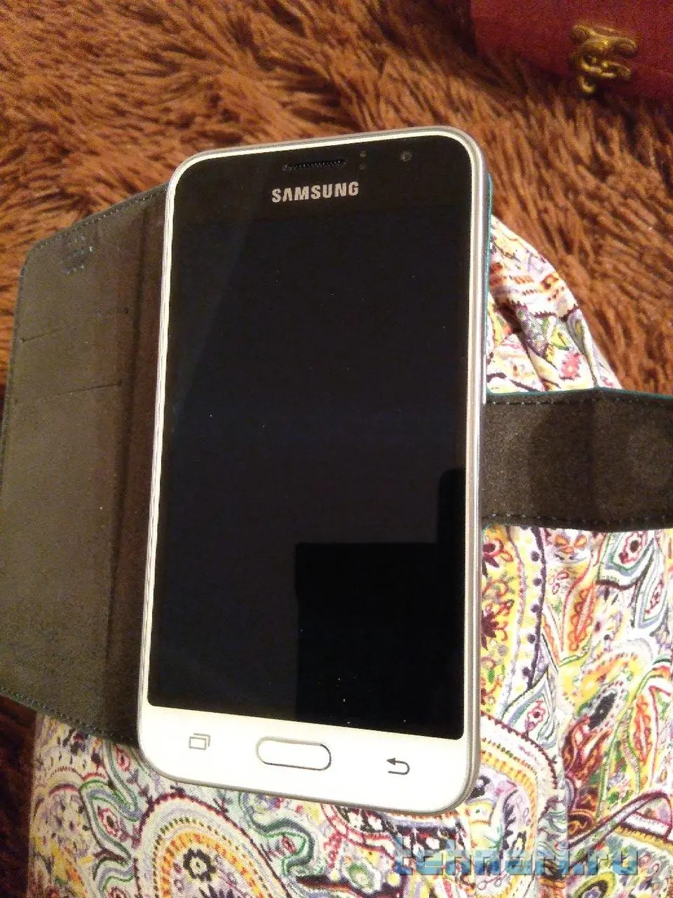

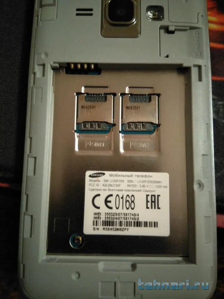

Всем привет!Помогите пожалуйста! Ситуация такая :Смартфон Samsung Galaxy J1 20F/DS 2016 включен,все работает,но через раз на него могут дозвонится,тем кто звонит мне им говорят,что мой номер недоступен,хотя повторюсь смарт включен и режимы полет и т.д выключены.Переставил симку в другой слот,с начала все также в норме,но через какое то время снова типо недоступен.Перезагружаю аппарат - всю работает,но через какое то время снова недоступен..Делал хард ресет- не помогло.Может прошивку перезалить? Какую лучше,что бы не окирпичился он?Если есть на примете стабильная прошивка,скиньте ссылочку на нее,пожалуйста или посоветуйте ,как устранить данную проблему.

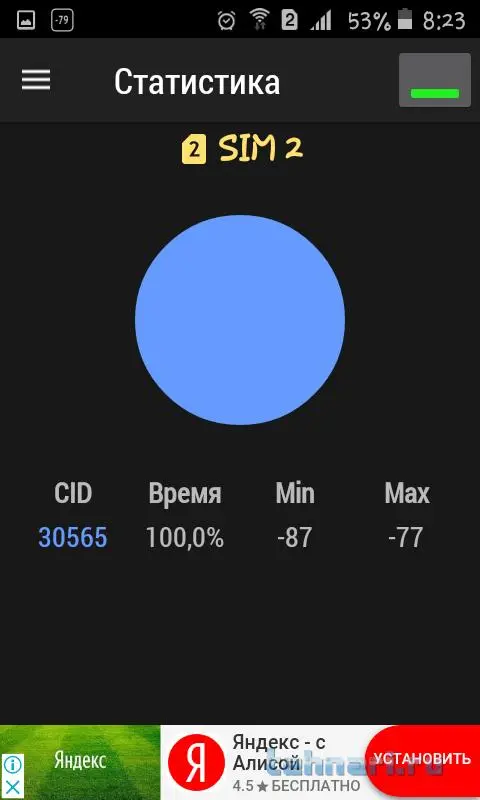

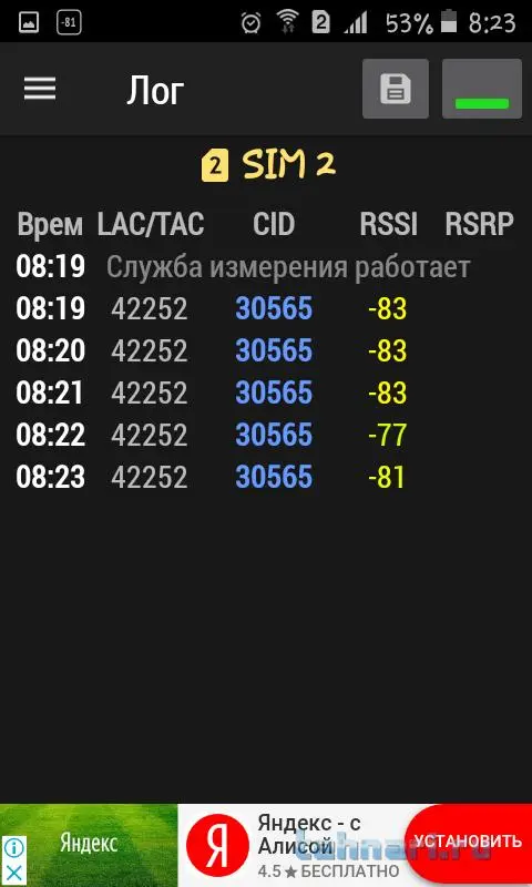

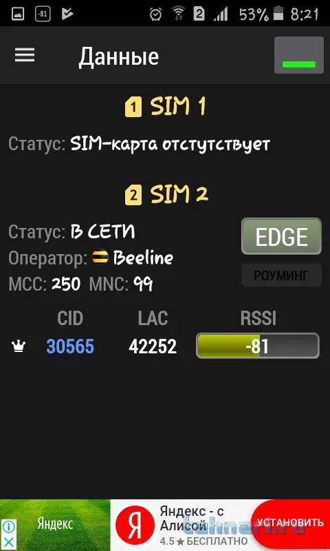

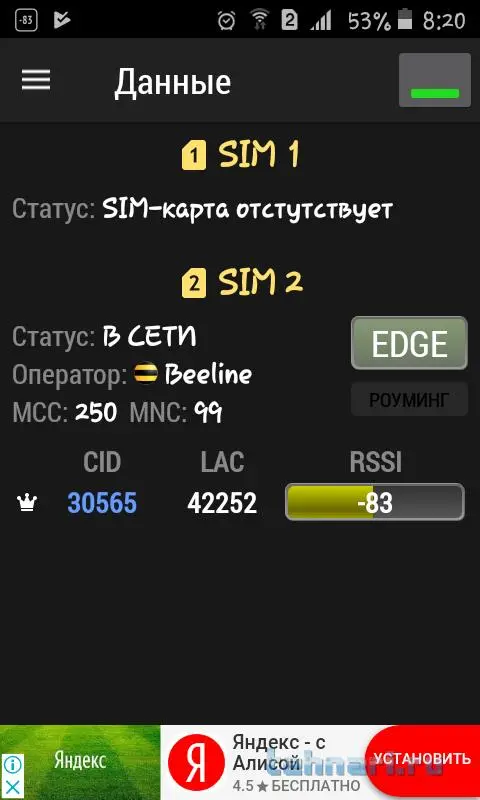

С прошивкой я бы не спешил, там причиной может оказаться аппаратная неисправность. В тот момент, когда на него не могут дозвониться, нужно проверить уровень сигнала базовой станции. Для этого неплохо было бы иметь второй телефон, по которому Вам сообщили бы, что этот телефон вне сети.

Как Вы собираетесь, без второго телефона, сразу узнать, что к Вам не могут дозвониться в данный момент? То, что вам сообщат об этом, спустя часа два, не будет уже иметь никакой ценности, телефон тогда уже может работать в обычном режиме.
Я и так тоже проверял...На второй вызов идет,а на мой типо недоступен....
Это понятно, а вот это
проверили?

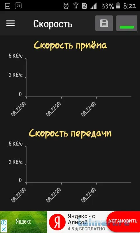

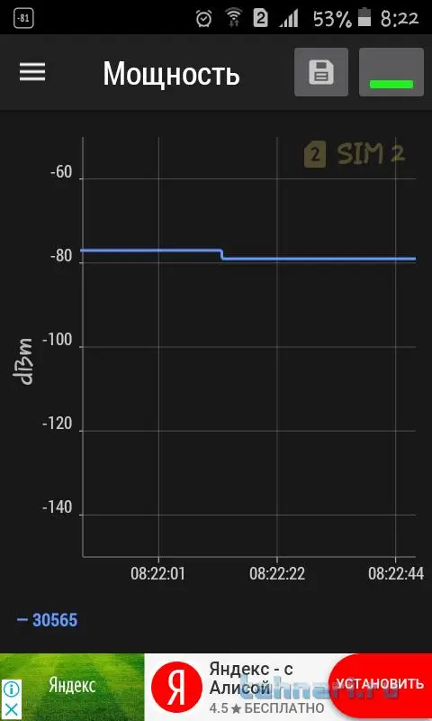

На Android есть специальные приложения для мониторинга уровня сигнала, Cell Signal Monitor, к примеру.

Это нормальные показатели. Вы их зафиксировали в момент, когда на телефон не получается дозвониться?

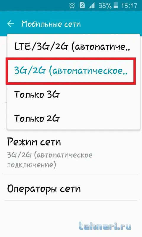

Здравствуйте!Да,именно. Вроде проблема решилась! В настройках,в мобильных сетях убрал режим LTE, оставил просто 3G\2G,пока "абонент недоступен" не наблюдается)Спасибо Вам огромное за помощь.Если данная проблема снова даст о себе знать,то напишу.
