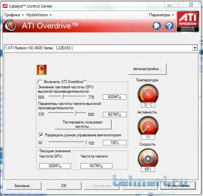

Захожу в панель ATI и вижу, что у меня в холостом режиме температура 75 Гц. Я ставлю ручной режим вентилятора и обороты вентиля на максимум. Остыла до 70 Гц и дальше никак.
Как я понимаю приходит конец видеокарте.

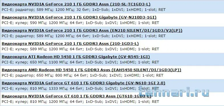

На какую заменить из этого списка? см. картинку

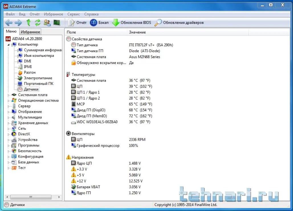

    50.3 KB · Просмотры: 111
Вот частоты
    32.4 KB · Просмотры: 258
