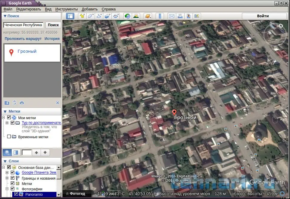

В терминал скопировать команду:
Код:
sudo cd /tmp;mkdir google-earth && cd google-earth;wget http://archive.ubuntu.com/ubuntu/pool/main/l/lsb/lsb-invalid-mta_4.1+Debian11ubuntu8_all.deb;wget http://archive.ubuntu.com/ubuntu/pool/main/l/lsb/lsb-security_4.1+Debian11ubuntu8_amd64.deb;wget http://archive.ubuntu.com/ubuntu/pool/main/l/lsb/lsb-core_4.1+Debian11ubuntu8_amd64.deb;sudo dpkg -i *.deb;sudo apt -f install;wget https://dl.google.com/dl/earth/client/current/google-earth-stable_current_amd64.deb;sudo dpkg -i google-earth-stable*.deb
И фото отображаются (в ранних версиях были проблемы с этим):
Но есть и минус: поиск не работает, и решения проблемы пока что не нашел.
Установка и работа программы проверенно мной в xubuntu 17.04 x64
Решение проблемы:
В терминале выполнить команду
Код:
sudo mousepad  /usr/share/applications/google-earth.desktop
И строку под номером шесть сменить на:
Exec=env LC_NUMERIC=en_US.UTF8 google-earth
И сохранить изменения в файле.
