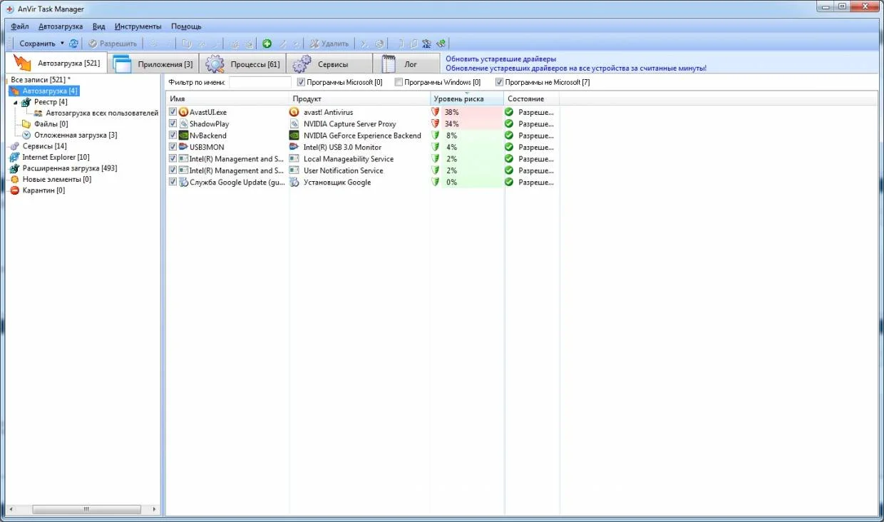

Доброе время суток. После 5 -10 минут работы браузера видеокарта нагревается до 80 градусов, закрываешь браузер , процесс остается , рубишь процесс в диспетчере задач и через 10 секунд температура возвращается в нормальное состояние. Браузер, флеш плеер, дрова на видюху переустанавливал, в хроме отключал аппаратное ускорение. кроме флеш плеера никаких плагинов нет.
с браузерами ie и opera видеокарта не греется. Cтоит win7 64bit.
Помогите пожалуйста !

Скрин автозагрузки из AnVir Task Manager - процессы, автозагрузка, сервисы, Диспетчер Задач для Windows, процессор, диск, память, сеть
Отчёт HiJackThis .
    46.8 KB · Просмотры: 812
Вторую и последнюю запись убрать, программы деинсталлировать.

O23 - Service: NVIDIA Streamer Service
O23 - Service: NVIDIA Network Service
Отключить. Проверить в свойствах сетевого подключения чтоб не были активными.

из под винды только пробовал. Надоело искать проблему , форматнул жесткий, все норм.
точно вирус удалить хром полностью проверка на вирусы и скачать с гугла новый офф сайта
