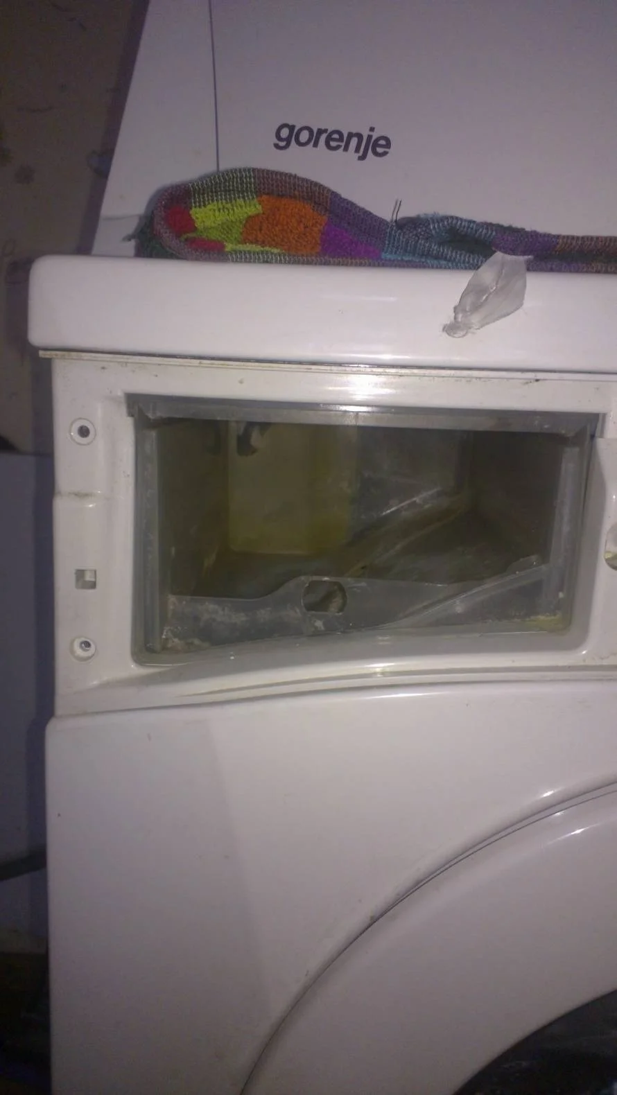

Здравствуйте такая проблема когда запускаешь машинку начинает течь вода из под отделения для порошка подскажите что с этим сделать?
В норме все происходит следующим образом: при включении машинки вода поступает в отделение для порошка, смывает его и далее смесь (или чистая вода при полоскании) стекает ПОД отделение для порошка и далее, через имеющиеся там отверстия, стекает в ванну для стирки, в которой вращается барабан с бельем.
У вашей машинки отверстия ниже емкости для порошка засорены, скорее всего порошком же. Попытайтесь их прочистить, это легко. Удачи.
насколько смог рукой залезть вроде чисто все, насколько глубоко чистить надо и чем?
    50.6 KB · Просмотры: 189
Отвестие должно быть сразу за перемычкой, слева, в самой нижней части. Оно, как правило, прикрыто грибком на ножках, или что-то подобное, грибок снимается вверх. Но его может и не быть.
Зависит от. Иногда достаточно горячей воды, иногда может понадобиться расковыривание чем-нибудь, смотрите по месту.
Результат легко проверить: включите машинку в режим полоскания, без емкости для порошка. Текущая вода должна стекать к барабану без задержек.
