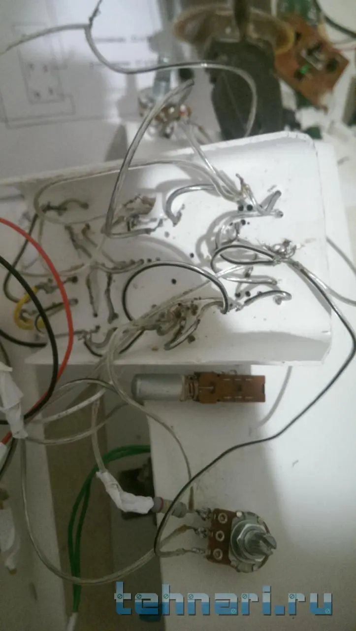

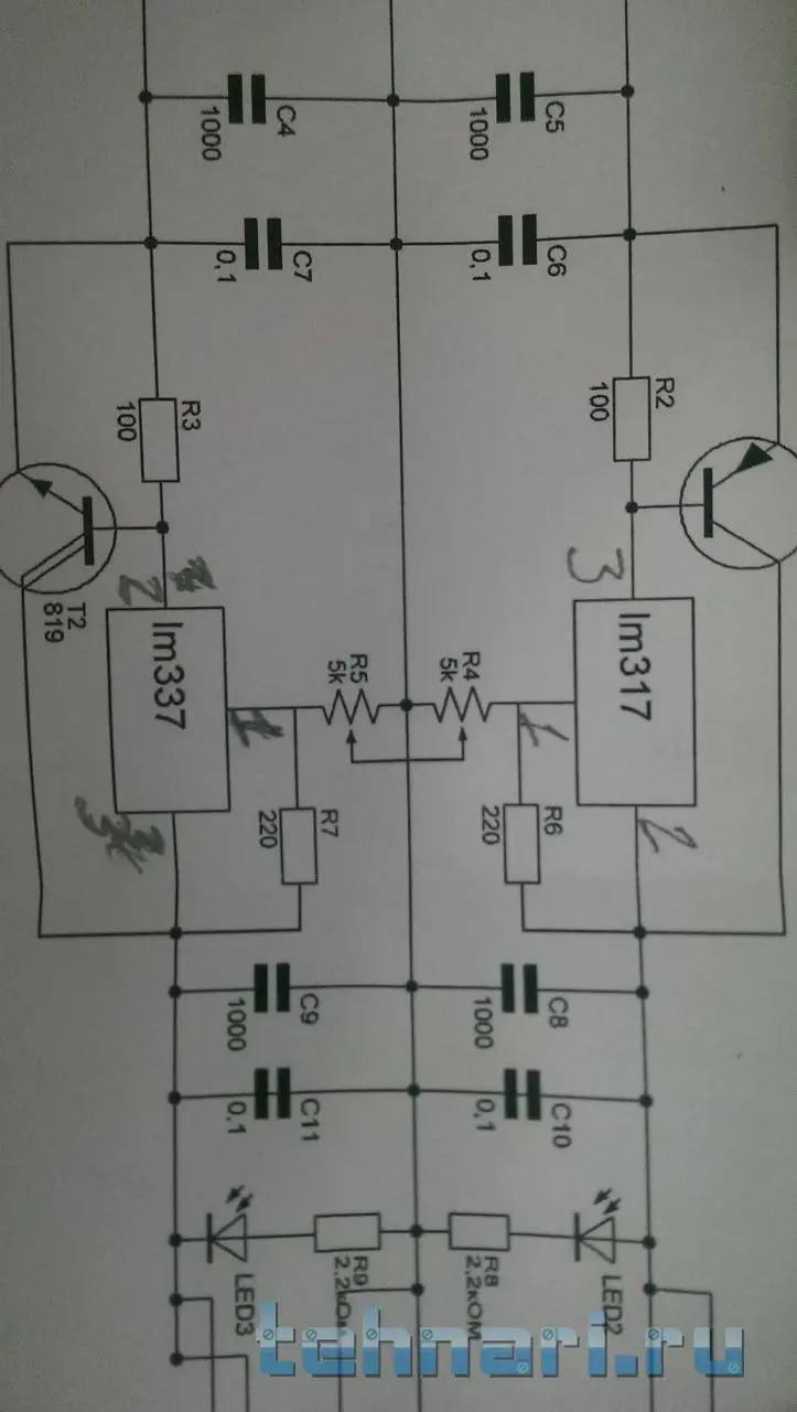

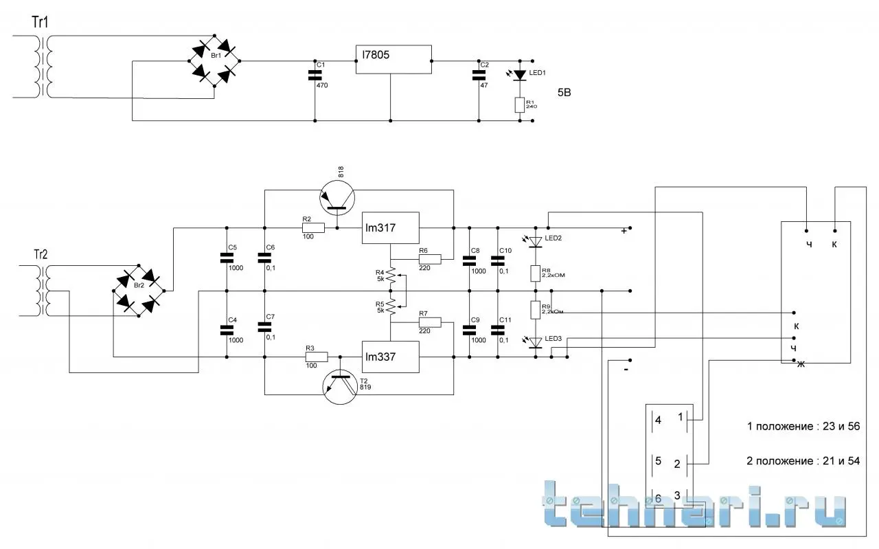

Добрый день!
не пойму, что за ерунда. Собрал 2-х полярный БП, все бы ничего, только при включении начинает греться, а потом гореть(в прямом смысле, с огоньком) переменный резистор, сначала один заменил на "+"(думал брак), сегодня загорелся второй на "-". Из за чего?
Из-за этого(я думаю) при подключении нагрузки "плавает" напряжение, ток показывает значение одинаковое. Смотрю по VA интегрированному в схему.

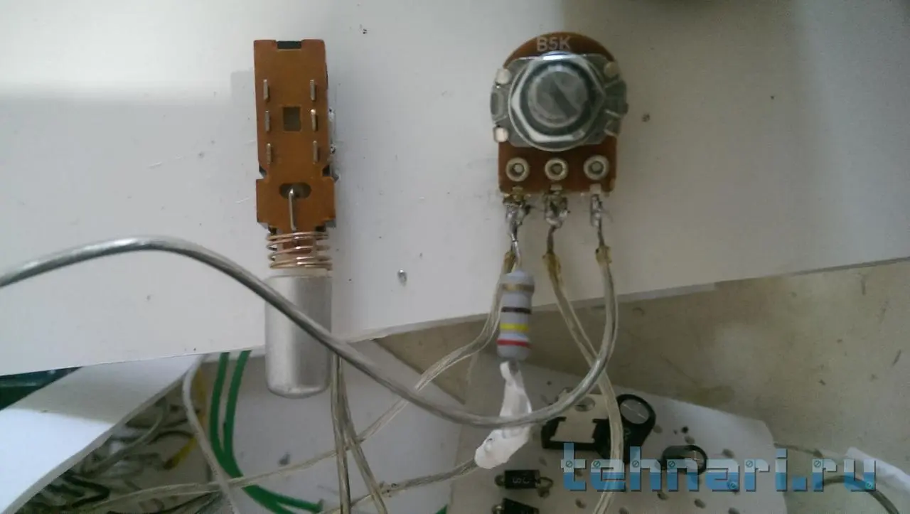

А R6 правильно припаян? Судя по фото, центральный контакт замкнут перемычкой и к нему же припаян R6 (R7).
да я уже по разному пробовал соединять....

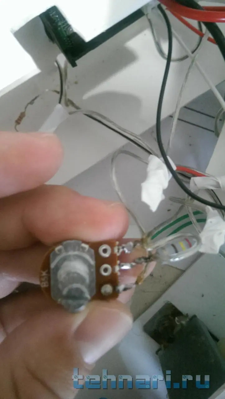

Первоначально было так...
    27.1 KB · Просмотры: 143
потом нашел другую схему подключения резистора, думал прокатит-не прокатило, сгорел 3-ий...
монтаж покажите
ЛМки неплохо генерят при неудачном монтаже.
Конденсаторы 0,1 мкФ нужно ставить как можно ближе к выводам микросхем, в регулирующую ногу поставить конденсатор 1-10 мкФ.
Провода к переменному резистору обязательно свить и все соединения в схеме должны быть как можно короче - это азы.
Имеется ввиду регулирующий вывод микросхемы.
Движки переменных резисторов (средний вывод) соединить с общим проводом.
Так же учтите, что Ваш блок питания без защиты от короткого замыкания.
монтаж покажите

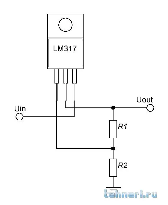

    6 KB · Просмотры: 114
317 правильно, 337 непонятно, что там намазано, но должно быть наоборот с 317.
на схеме не хватает точки, средние выводы R4 и R5 должны сидеть на общем.
если собрано все правильно и резисторы горят, значит лм-ки пробиты
2 нога на вход, 3 выход и 1 соответственно на реостат

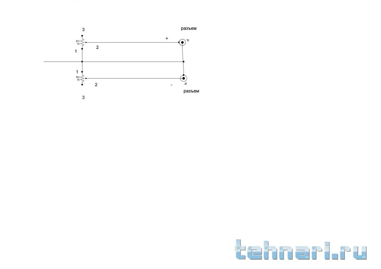

И тогда вопрос еще по подключению реостата.
Правильно ли я его подключил в итоге:
1 нога на общем +/- (средняя линия)
2 нога выход на + или - соответственно (верхняя "плюсовая" и нижняя "минусовая" клемма)
3 нога на Adjust LM-ок
вы сами то поняли, что написали?
А как по другому сказать?
2 нога одного реостата(который на 317) это выход "+"
2 нога другого реостата(который на 337) это выход "-"
схематично:
    7.3 KB · Просмотры: 118
или же правильней ноги 1 и 2 замкнуть между собой?
я вас не понимаю
короче - и 1 и 2 ноги, согласно принципиальной схемы, должны сидеть на общем проводе, 3 нога должна сидеть на управлении лм-ки
